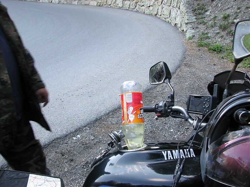

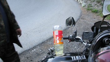

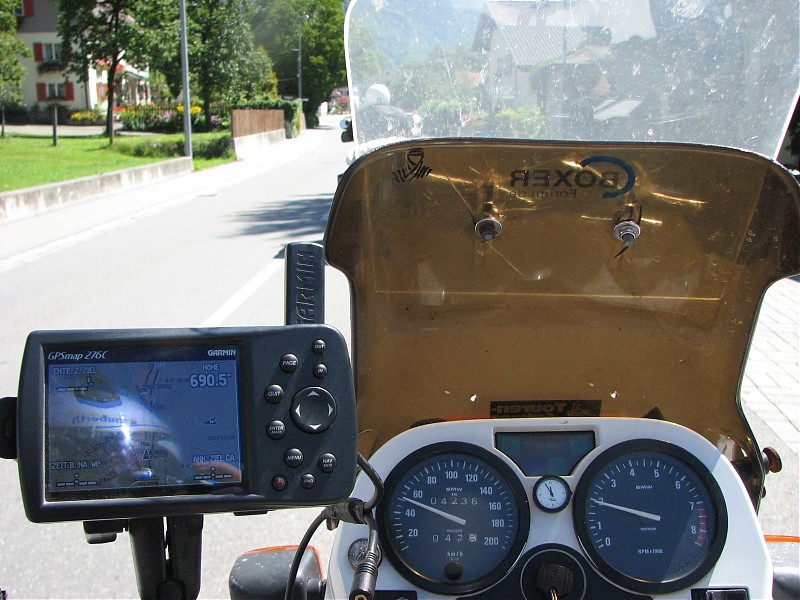

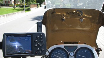

  • Kannst du mir evtl. ein Bild mit GPS und Halterung am Motorrad zukommen lassen?
    Ich hab grad bemerkt, Bilder auf denen das GPS samt Halterung gut zu sehen ist, hab ich gar keine. Aber hier im Forum gibt es schon Bilder mit dem 276 und ramMount-Halter mit Marinehalterung. Einfach mal suchen
    Viel ist auf den Bildern leider nicht zu erkennen
    Ein Bild ist von einem Kumpel auf der BMW
    Auf einem Bild ist das GPS zusammen mit Tankrucksack zu sehen - dank verstellbarem RamMount auch möglich :rolleyes:
    Ich denk sie helfen sir nicht besonders viel.... vielleicht im groben Überblick.
