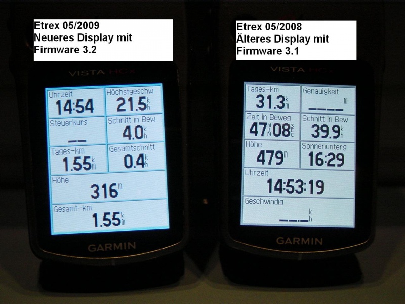

  • Update hat keine Probleme gemacht.
    Hintergrundlicht ist von 5% bis 100% regelbar :) :) :)
    Wenn man direkt nach dem Einschalten auf 100% geht, bleibt die Helligkeit. Ob das jetzt aber die realen 100% sind, kann ich nicht genau sagen, aber es schaut (subjektiv) hell aus. Und auch am USB kommt es mir nicht heller vor.
    Zu sonstigem kann ich noch nichts sagen.
