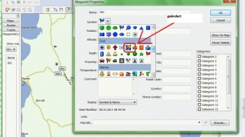

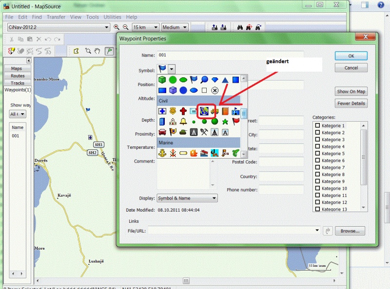

    Das geht mit dem PE Explorer. Der hat einen grafischen Resourceneditor eingebaut. Damit kann man die in der Mapsource.exe enthaltenen Wegpunktsymbole, es sind 24 x24 Pix grosse .png , austauschen. Wie man an die gerätespezifischen Symbole ran kommt, habe ich noch nicht untersucht. Als Beispiel habe ich mal mein persönliches Icon eingefügt. Original ist dort ein Haus

  • Damit kann man die in der Mapsource.exe enthaltenen Wegpunktsymbole, es sind 24 x24 Pix grosse .png , austauschen.
    Dies wäre zumindest ein gute Bastellösung. Arbeitet aber höchstwahrscheinlich nicht mit Basecamp!?!?
    ... und wenn man mit einer neuen Garmin-Version updatet, muss man alles erneut austauschen :(
    Dieter
  • Das geht auch mit Basecamp. Man könnte sich quasi seine persönliche Mapsource.exe und Basecamp.exe erzeugen. Die dann die Wegpunktsymbole enthält, die man auf seinem Gerät hat. Mir ist es bei Tests aber noch nicht gelungen, die Wegpunkte vom GPSMAP60CSx herunterzuladen. xImage versagt da. Hat bei mir aber 'Null'-Priorität. Ist nur Spielerei aus Interesse an der Sache.
