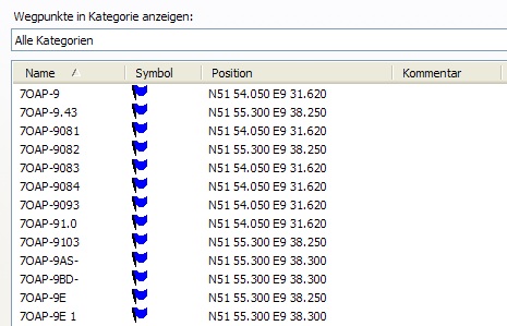

    Folgendes ist in meinem Garmin 60CSX angekommen:
    Und so sieht es aus wenn man die Wegpunkte in Mapsource herunterlädt:
    Das Garmin 60CS und auch das Garmin 60CSX interpretiert den $GPWPL irgendwie falsch und legt (scheinbar?) für jeden $GPWPL-Datensatz, der mit dem Wegpunktnamen 7OAP-9 eingeht, ein neuen Wegpunkt im Gerät an.
    Das ist natürlich absoluter Quatsch.
    1) müsste der Wegpunkte immer mit den Namen 7OAP-9 angelegt werden.
    2) müsste bei einem Update auf diesen Wegpunkte, der alte Wegpunkt überschrieben werden mit der aktuellen Koordinate.
    So wird einfach nur die Wegpunkteliste zugemüllt.

  • ...am Freitag habe ich, nach einer telefonischen Nachfrage am Vortag, eine Antwort von der GPS GmbH bekommen. Ich wurde im Prinzip mit einkopiert, als die Dame aus München es noch einmal an die USA weitergeleitet hat.
    Am Telefon sah sie sich das Ganze an und gab zu, dass es sich um ein komplexeres Problem handele und dass es deswegen ein wenig länger dauere...
    Na dann mal abwarten...
    Sven
    ...und Tee trinken, aber der ist in den vergangenen Wochen kalt geworden. Garmin hat immer noch nicht geantwortet. Bei Garmin UK hing ich 30 min. in der Leitung, dann habe ich aufgegeben. Bei der GPS GmbH in München habe ich 2 Stunden und über 10 Versuche gebraucht. Am Ende habe ich einfach die Buchhaltung gewählt und mich dann intern zum Kundenservice weiterverbinden lassen... München hat keine News. Muss dann mal wieder in den USA anrufen, ob die das wenigstens auf Ihrer Todo-List haben.
    Grüße aus Luxembourg,
    Sven
  • Na, das ist ja schon heldenhaftes Engagement. Ich wünsch Dir viel Erfolg. Aber immerhin bringt Garmin ja wirklich recht häufig neue Firmware für die Geräte raus, da kann man immerhin hoffen.
    Grüße, vaneh
  • Gibt es denn eine Alternative, sprich ein anderes Handheld von Garmin mit Farbdisplay und seriellem Anschluss welches diesen Bug nicht hat?
