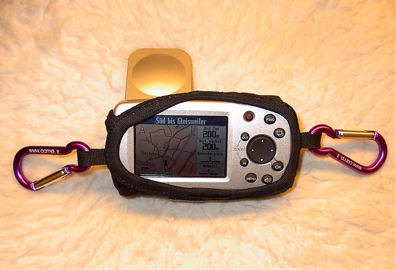

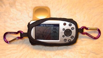

ich transportiere mein Quest 1 in einer Gilsson Neoprenetasche. An der Tasche ist eine Klettschlaufe und ein Kunststoffkarabiner. Durch zwei Öffnungen läßt sich die Antenne ausklappen und die USB/Antennenbuchse benutzen (die Ränder dieser Öffnungen habe ich mit Neoprenekleber stabilisiert). Durch das Venylfenster läßt sich das Quest 1 bedienen und einwandfrei ablesen.
Ich trage das Quest 1 mit eingeklappter Antenne vor der Brust (Rückseite nach vorne). Der Empfang ist gut, im Wald teilweiser kurzer Empfangsverlust.

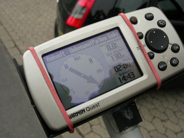

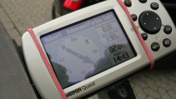

ich bin schon mit dem Quest Wandern gewesen, und war damit auch sehr zufrieden. Damit aber klar wird, warum ICH zufrieden war, ander aber viellicht nicht, beschreibe ich MEINE Art des Wanderns mal kurz.
Also ich bin so vorgegangen, daß ich mir anhand einer topographischer Papierkarten meinen Zielpunkt gesucht habe (wo ich bin wusste ich ja...
) . Danach habe ich diese Ziel über die Karten-Such-Funktion im Quest eingegeben und mich dann per Luftlinie und Kompassanzeige leiten lassen. An jeder Weggabelung einfach den Weg nehmen, der am ehesten der Kompassanzeige entspricht. Man muss sich dann nur im Klaren sein, daß dabei nicht der kürzeste Weg 'rauskommt, sondern irgendein Zickzack-Kurs. Und es kann auch mal zu einem Querfeldeinmarsch kommen, wenn der Weg einfach endet...
Nicht zu empehlen für das Gebirge, aber für das Flachland und die deutschen Mittelgebirge reicht diese Art der "Navigation" aus. Und mit der Zeit bekommst Du sogar ein Gefühl dafür, um wieviel weiter der tatsächliche Weg gegenüber der Luftlinie ist (nämlich ca. 30%).
Also ich habe mir das Geld für die elektronische topo gespart. Stattdessen Freizeitkarten vom Landesvermessungsamt 1:50.000 mit Topo-Anzeige, St ca. 10 Euro.
Für den steten Blick auf den Kompass habe ich dann noch ein kleines Gestell gebaut. Material nochmal ca. 10 Euro. Hat wunderbar geklappt, ich hatte den Kompass immer im Blick und auch keine Probleme mit schlechtem Empfang.
engi
