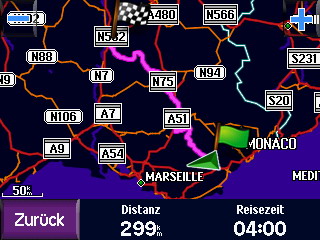

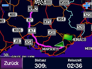

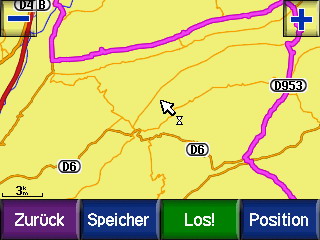

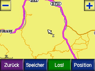

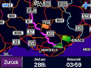

So, jetzt habe ich mal ein paar Screenshots von der oben angegebenen Route gemacht. Leider ist auch die Screenshot-Funktion fehlerhaft, deswegen sieht man weniger als auf dem Original, da einfach ein Teil des Bildes fehlt. Nach Drücken der "Kamera" ist dann auch der Bildausschnitt um 500km weitergesprungen. Vielleicht kann mir jemand einen Tipp geben.- Das erste Bild zeigt die Route mit der Einstellung "kürzere Zeit" (309km).
- Das zweite Bild zeigt die Route mit der Einstellung "kürzere Strecke" (299km).
- Das dritte Bild zeigt die Route mit einem zusätzlichen Zwischenziel, wodurch sich die Route der "kürzesten Strecke" von 299 km (zweites Bild) auf noch kürzere 288 km verkürzt.
- Das vierte und fünfte Bild zeigen jeweils einen Ausschnitt der kürzeren Strecke, auf der ein Umweg sichtbar ist, obwohl auf der Karte eine kürzere Strecke vorhanden ist
D.h. hier konnte mit einem Zwischenpunkt ein wenig geholfen werden. Ich hätte aber doch gerne, daß bei der kürzeren Route keine Umwege gefahren werden.
