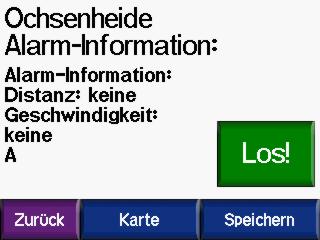

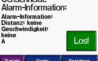

  • Das war die einfache Variante, die man im Internet massenhaft fertig runterladen kann. Nun meine etwas aufwendigere und weit informativere Variante:
    7.07873,51.39331,Hespertalbahn,Prinz-Friedrich-Straße 1|45257 Essen-Kupferdeh|Die Hespertalbahn ist eine historische Normalspurbahn mit Dampflokbetrieb zwischen dem Alten Bahnhof Kupferdreh und Haus Scheppen am Baldeneysee in Essen.|Als Schmalspurbahn mit Pferdebetrieb erschloss sie ab 1867 Erzgruben, ab 1877 die Zeche Pörtingsiepen. Der Ausbau eines Teils der Strecke zur Normalspur erfolgte 1918. Die Bahn wurde 1973 geschlossen. Im Juni 1975 rettete ein Verein zur Erhaltung der Hespertalbahn die Strecke bis heute. Die Höchstgeschwindigkeit der Bahn beträgt 15 km/h.|Die Hespertalbahn gehört zur Route der Industriekultur - Bahnen im Revier.| http://www.hespertalbahn.de/Start.html
    Warum das? Nun, es gibt zu einigen POIs eben mehr zu sagen :rolleyes: , als nur ... der Punkt ist HIER.
    Das Zûmo (550) ist eben in der Lage sehr ausführliche Dateien zu verarbeiten.
    Nachteil: die Verarbeitungsgeschwindigkeit (Bildaufbau) leidet etwas. Allerdings habe ich auch knapp 70.000 POIs geladen und davon ca. 500 sehr ausführlich bearbeitete.
    Zum Aufbau: ich habe im MS (MapSource) die Koordinaten auf
    WGS84 und Breite/Länge hddd.ddddd° eingestellt.
    Das sieht dann in MS so aus: N51.39331 E7.07873
    Für die korrekte Verarbeitung im Zûmo muß ich N und E tauschen, die Buchstaben entfernen und die Werte mit Komma trennen.
    Dann kommt, mit Komma getrennt, der Name des POI, noch ein Komma, die Straße mit Nummer und dann wird alles mit ALT+0124 | getrennt. Das |-Zeichen erzwingt in der Monitordarstellung des Zûmo einen Zeilenumbruch.
    Wird der POI im Zûmo angezeigt und ich will alles lesen, tippe ich unten in der Menüzeile auf "mehr" und siehe da ...
