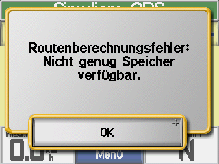

  • Mein zumo stürzt bei der Berechnung von Routen ab, die weit entfernt liegen > 400km
    Folgende Einstellungen wurden gewählt:
    GPS-Modus: Aus
    Berechnungsmodus: Kürzere Strecke
    Fahrzeugtyp: Auto/Motorrad
    Ausschlüsse: Kehrtwenden, Fernstrassen/Autobahnen, Verkehrsfunk, Fahrgemeinschaftsspuren
    SW 3.20
    GPS 2.90
    Keine SD-Karte, frier Platz auf zumo = 204MB

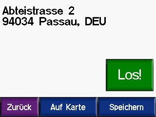

    Routenberechnung von Düsseldorf nach Passau, Abteistrasse 2
    Routenberechnung stockt bei 21%, geht nach ca. einer Minute weiter bis 30% und bricht dann mit der Fehlermeldung „Routenberechnungsfehler: Nicht genug Speicher verfügbar.“ ab.
    Routenbrechnung von Düsseldorf nach München, Aachener Straße 1
    Routenberechnung stockt bei 17% geht nach ca. einer Minute weiter bis 24% und bricht dann ebenfalls mit der Fehlermeldung „Routenberechnungsfehler: Nicht genug Speicher verfügbar.“ ab.
    Routenberechnung von Düsseldorf nach Ravensburg, Absenreuter Weg 1.
    Siehe oben.
    Habe es mit mehreren Routen versucht, die mehrere 100km vom Ausgangsort liegen, das Ergebnis ist immer dasselbe – der zumo bricht die Berechnung mit der o. g. Fehlermeldung ab. Eine berechnung von Düsseldorf nach Dresden funktioniert komischerweise. Mag der zumo die Bayern etwa ned!? :rolleyes:

  • Der Freie sichtbare Speicher wird nicht für die Routenberechnung verwendet. Die Garmin Geräte haben dafür einen festen reservierten Bereich, der nicht dynamisch ist. Und das führt genau zu dem Problem. Es ist einfach egal wie viel MB man frei hat. Die Routenberechnung geht auch bei 0KB frei.

  • Es kommt drauf an, was noch so in diesem reservierten Speicher bereich rumgammelt. Eventuell noch ein paar alte Routen, viele Wegpunkte, Pois etc. Alles intern. Irgendwann reicht dieser nicht mehr und es knallt ... unabhängig davon, was Garmin über die Wegpunkte Anzahl der Routen sagt. Das war bislang auf allen Geräten so die ich kenne.

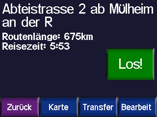

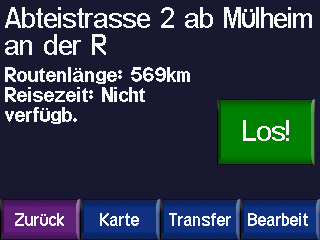

    Ich kann immer noch keine Routen zu den o. g. Adressen unter Ausschluss der Autobahn berechnen lassen. Abteistraße in Passau stockt bei 21% geht dann noch hoch auf 30% und dann kommt die Fehlermeldung.
    Deaktiviere ich den Autobahnauschluß und lasse die Route dann wieder berechnen, dann rechnet er mir die Route aus.
    Aktiviere ich den Ausschluß wieder, bricht er die Berechnung wieder ab.
    Was aber kurios ist:
    Er zeigt mir die Routenlänge an, aber nicht die Reisezeit. Er scheint also doch irgendwas zu berechnen - zufrieden stellt es mich aber immer noch nicht.
    Routenberechnung ohne Ausschluß von Autobahn ./. Routenberechnung mit Ausschluß von Autobahn
