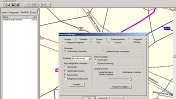

    Ich verwende MS 6.9.1 und CS 7. Ich wollte eine Route am Rechner eingeben, die ab ca. 500 Meter von hier streng über Autobahnen führt. In den Voreinstellungen ist der Regler auf Autobahnen bevorzugen eingestellt, Mautstraßen vermeiden ist nicht angehakt. Trotztdem tut MS alles, um Autobahnen zu vermeiden. Habe ich irgend einen Haken faslch gesetzt oder etwas übersehen?

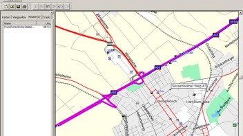

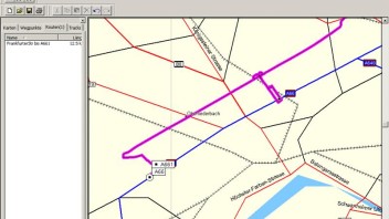

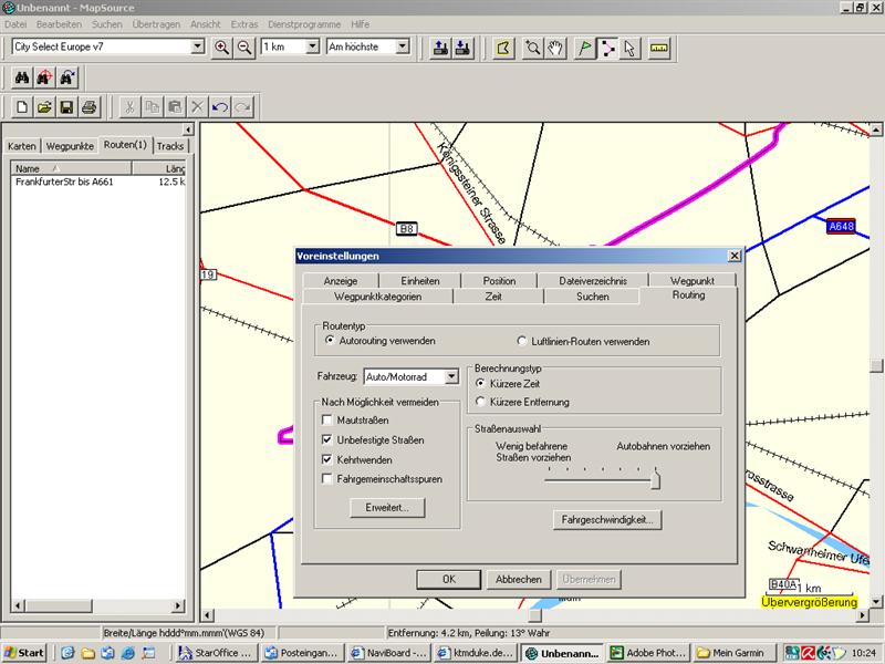

    Ich versuche einmal 2 screenshots einzustellen. Ein Mal die Route wenn ich die beiden Wegpunkte mit der Routenfunktion direkt auf die A66 klicke und einmal meine Voreinstellungen
  • Hallo Schlonz
    Zomme mal auf 20 Meter, ich vermute stark, dass deine Wegpunkte neben der Autobahn liegen....
    Da wo die Route auf die Autbahn gehen sollte ist ja gar keine Auffahrt... :rolleyes:
  • Und nochmal die Frage: Wie sehen die Geschwindigkeitswerte aus? Wenn bei Autobahn eine niedrigere Geschwindigkeit steht, wie bei anderen Straßen, würde das das Routenverhalten erklären.

  • OK, vergiss alles was bisher gesagt wurde, ich sehe Dein Problem an Deinen Screenshots.
    Drücke einfach mal STR-G oder schalte über Menu Ansicht die Kartendetails wieder ein. Und dann weisst Du warum Deine Route nicht auf der Autobahn liegt.

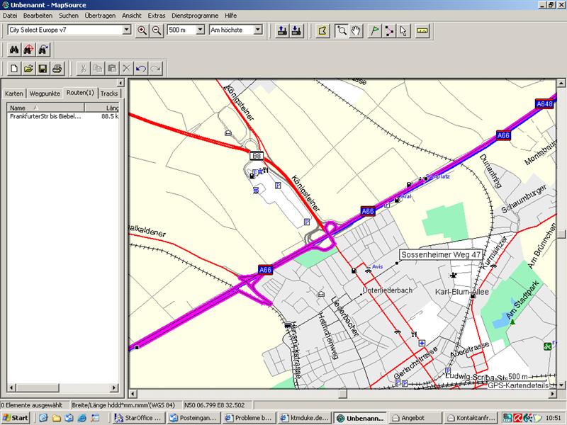

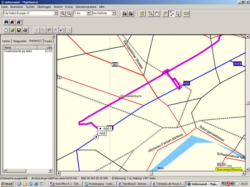

  • es ist zwar etwas besser als zuvor, aber richtig noch lange nicht. Schaut mal bitte auf den screenshot. Ich hatte den Wegpunkt auf der A66 mit dem Ziel Biebelnheim verbunden und überall auf der Strecke lotst der mich raus und wieder rauf. Das Bild ist nur ein Beispiel von vielen. Die Geschwindigkeit ist auf der Autobahn auf 120 km/h eingestellt und ist die schnellste der möglichen Optionen
  • ohne etwas an den Einstellungen zu verändern habe ich eben die Schritte rückgängig gemacht und Start und Ziel erneut miteinander verbunden und jetzt klappte es. Keine Ahnung, warum. Wie eingangs beschrieben, stelle ich mich halt zu doof an.

  • ist das absicht, dass du beide Fahrspuren der Autobahn verwendest.
    check nochmal deine Wegpunkte, evtl. liegt einer auf der falschen fahrspur
  • das kann natürlich sein, dass es daran liegt. Ich habe aber bisher immer so gearbeitet, dass ich in relativ großem Maßstab einfach mal drauf los geklickt habe und bislang hat der nie die Fahrtrichtungen geändert. Ich nhme schon an, dass die MS antizipiert, dass ich natürlich nicht die Richtungen ständig wechseln will. Evtl. betrifft es aber auch nur einen kleinen Teil der gesamten AB. Aber wie gesagt, wie immer gearbeitet und plötzlich Probleme.

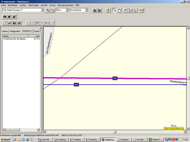

    Schau mal, den Wegpunkt auf der A66 habe ich in der Auflösung 10 km geklickt. Ich gehe mit dem Cursor immer auf die Stelle, von der ich meine, dass sie es ist und es wird mir ja dann angezeigt, welche sie ist. Dann klicke ich. Ich habe das jetzt 10 Mal am Stück probiert, jedes Mal ein Treffer
  • evtl. liegt einer auf der falschen fahrspur
    Fast richtig. Ich konnte das Beispiel von Schlonz exakt nachvolziehen. Der Wegpunkt liegt nicht auf der falschen Fahrbahn der Autobahn, sondern auf dem zur Autobahn verlaufenen nördliche Feldweg.
    Also geht die Route erstmal über den Feldweg zu nächsten Autobahnauffahrt, dann aber in die falsche Richtung nach Norden-Osten auf der Autobahn, weil es an dieser Autobahnauffahrt keine Auffahrt nach Süden gibt. Nun bei der nächsten Autobahnabfahrt runter, und gleich wieder in der richtigen Richtung nach Süd-Westen auf die Autobahn drauf.
    @Schlonz
    Dann aber exakt auch darauf achten, welchen Namen MapSource anzeigt, bevor man klickt. Gerade wenn mehrere Fahrbahnen/Straßen so eng beieinander liegen wie hier, kann beim Setzen von Wegpunkten nicht sorgfälltig genug sein. 20m daneben und schon gibt es Verwirrung. Und 20m sind bei hoher Zoomstuffe schon im Pixelbereich verschwunden.
