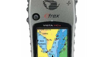

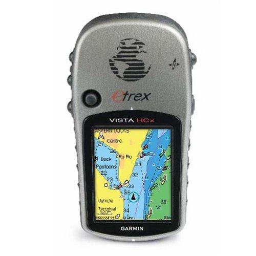

  • Ein bißchen OT jetzt aber was mir an der Abbildung der neuen H-Modelle noch aufgefallen ist, ist die fehlende Weltkugel vorn auf dem Gehäuse.
    Nicht das es besonders wichtig wäre aber der "etrex" Schriftzug ist ja vorhanden.
    Vorserienmodell :confused:
    Scheinbar Vorserienmodell - hier ist es drauf:
