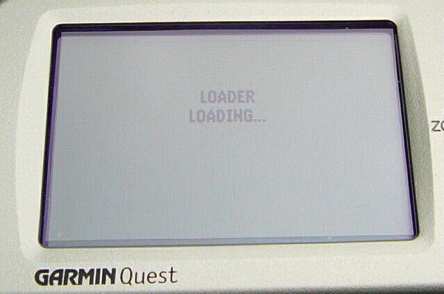

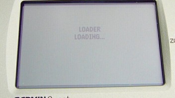

    Bis? Ja, bis er unvermittelt einen leeren Bildschirm zeigt,
    Hinweis "Loader Loading". Keine Ahnung was das heißt.
    Der Bildschirm friert in diesem Zustand ein und ist nur
    mit einem Reset wieder zum Leben zu erwecken.

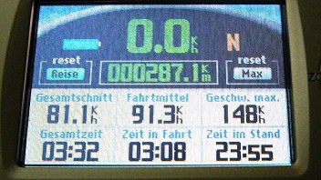

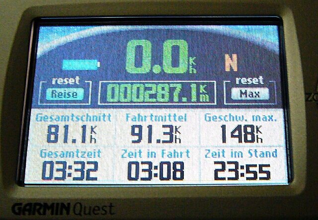

    Wieder zu Hause kontrolliere ich die Reisedaten.
    Ich war etwa 3:32 unterwegs -> Angabe stimmt.
    Zeit in Fahrt müsste gleich sein, zeigt aber nur 3:08.
    Ich bin ca. 150 km gefahren, d.h. ich müsste einen Schnitt
    von etwa 50 km/h haben -> Anzeige 81 km/h.
    Auf der Landstraße bin ich mit max. 100 .. 120 km/h unterwegs.
    Autobahnabschnitte gab es keine. Anzeige Geschw. max. 148 km/h.
    Und der Gipfel.
    Ich habe fast 24 Minuten gestanden und bin 287 km gefahren.

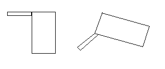

    Das Gerät selbst ist senkrecht installiert, die Antenne also waagerecht.
    Beim Motorrad sieht das Ganze schon ungünstiger aus.
    Meine Skizze soll das verdeutlichen.
    Tja nun. Ich möchte einfach ausschließen, dass die falsche
    Befestigungsart zu Satellitenverlust und Absturz führt.

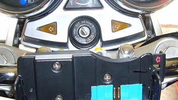

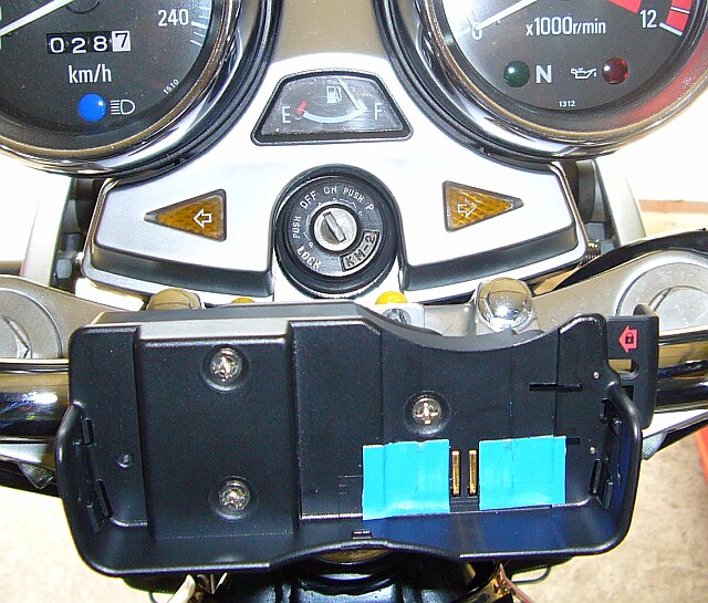

    Ich habe alle Kontakte des Halters isoliert bis auf die für
    den (Helm-)Lautsprecheranschluss.
    Eine kleine Runde von ca. 28 Kilometern zeigte keine Ausfälle.

    Bei meiner Motorradhalterung habe ich ja die Kontakte isoliert.
    Der Quest wurde also von vornherein nur mit seiner Batterie betrieben.
    (siehe Foto)
