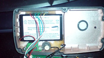

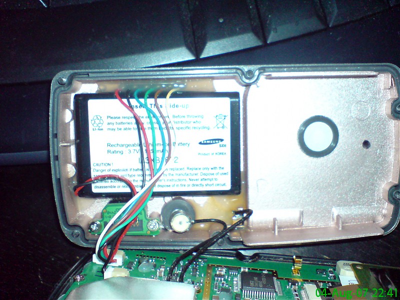

ist mir auch mal passiert beim Q2. Nichts mehr ging.
Habe dann den Quest aufgeschraubt, man muss nur die vier (oder sinds sechs ?) Kreuzschlitz Schrauben von hinten lösen. Das geht relativ gut mit einen geeigneten kleinen Schraubendreher.
Die beiden Hälften vorsichtig auseinander klappen, dann das Batteriekabel abstecken von der Platine. Nach ca 10 sec wieder anstecken, und wieder zuschrauben.
Nach dem Einschalten braucht er dann zeimlich lange zum Hochfahren, danach ging er wieder.
Würde ich auf alle Fälle mal probieren bevor Du das Gerät einschickst. Ob man die Garantie dabei verliert weiss ich nicht, aber was macht man nicht alles wenn man unterwegs ist ....

Der Akku ist eine Sonderform (LiPo) und fest eingelötet.
Bei meinem Quest1 ist der Akku ein Li-Ion,1050mAh mit einem Stecker versehen(zwie Adern rot/schwarz) von Samsung.Handelsüblich!
