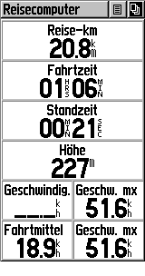

ich habe gestern eine kleine MTB-Tour im Wald gemacht. Am Lenker hatte ich mein Vista und mein Vista HCx nebeneinander montiert.
Beide Tripcomputer sind nahezu identisch. Das Activelog ist vom Vista HCx.
300 Meter Abweichung (im Tripcomputer) sind doch "normal".
Die Standzeit ist allerdings nicht korrekt. Beim Radfahren fällt es nicht so auf, aber beim Wandern ist es schon lästig. Bei einer Wanderung von 1 Std. (ohne Pause) zeigt das Gerät einen Standzeit von 20 min an.

Ich bin jetzt meine Teststrecke gegangen.
Es hat sich doch einiges verändert.Tages-km im Tripcomputer und Länge in der Log-Datei stimmen jetzt mit 9,1 km überein.
Bei meinem Test am 31.07. zeigte der Tripcomputer nur 8,34 km an.Ausfälle bei der Geschwindigkeit im Bereich von 1 bis 2 Sekunden sind aber immer noch vorhanden.
Dabei hat langsames Gehen (3 km/h) oder schnelles Gehen (7 km/h) keinen Einfluss auf die Ausfälle.
Es ist eine Standzeit von 3:22 Minuten entstanden die natürlich anderen Werte (Zeit in Bewegung, Schnitt in Bewegung) verfälscht.Bei einer GPS Genauigkeit von 3 bis 4 m waren keine Ausfälle der Geschwindigkeit.
Mit sinkender GPS Genauigkeit steigt die Anzahl der kurzen Ausfälle.
Aber auch hier ist eine Verbesserung eingetreten.
Beim Test am 31.07. zeigte der Tripcomputer noch eine nicht vorhandene Standzeit von 9 Minuten an.Gruß
