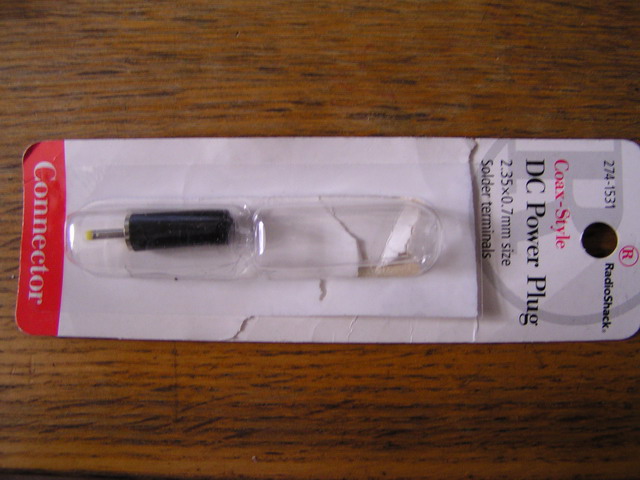

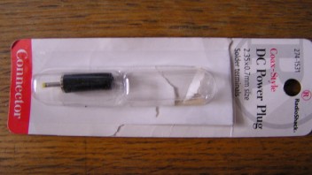

Weiß denn niemand wie der Durchmesser des kleinen runden Stromsteckers ist?
hallo massi,
nachdem Betty unlängst an der Schweizer Grenze mitsamt dem Saugnapf-Halter abgestürzt ist habe ich mich auf die Suche nach Steckern gemacht. Hier bin ich fündig geworden:
http://www.ts-audio.biz/tsshop…ecker_235_mm_x_075_mm.htm
Ich hab gleich ein paar geordert, da der Versand teurer ist als ein paar Stecker. Wer einen braucht kann ihn für 5€ (incl. Versand) bei mir nachfragen. Leider ist dieser Stecker etwas lockerer als der Orginal-Stecker vom Garmin-Netzteil. Ich muss erst mal die Tauglichkeit im Auto testen.
