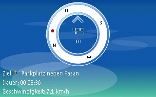

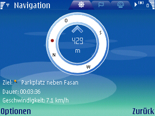

    Ich war gestern in deiner Gegend und habe nochmals einige Screenshots mit dem Nokia E61 gemacht, siehe Anlage.
    (Nokia-E61 übrigens ohne Zusatzsoftware)
    Erklärung zum Sceenshot unten: ich bewege mich dem Pfeil entsprechend fast nach Osten. Mein Ziel (Auto am "Parkplatz neben Fasan" ) ist 429m Luftlinie nach fast Norden, roter Punkt. Meine Geschwindigkeit ist 7,1km/std, was auf zum Erreichen auf Basis Luftlinie eine Zeit von 3 Minuten 36 Sekunden bedeutet.
    So sind die einzelnen Schritte, wenn man sein Auto wieder finden will oder in einer "fremden" Stadt von der man keine Karte hat, nach dem Abendessen sein Hotel wieder finden will.

    danke, das ist eine sehr anschauliche Serie!
    Netter Zusatznutzen, wenn man ohnehin so ein Handy hat. Trotzdem würde ich für die Outdoornavigation nach wie vor ein "reinrassiges" GPS-Gerät vorziehen bzw. empfehlen.
    Aber "All-in-one" wird wohl die Zukunft im Massenmarkt sein - weiß nicht, ob ich mich darüber freuen soll.
