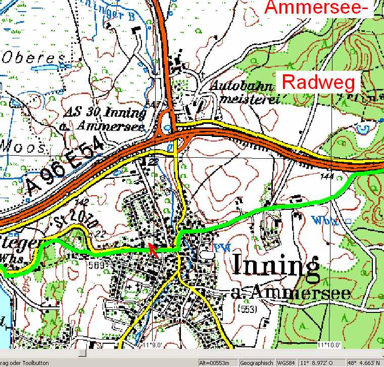

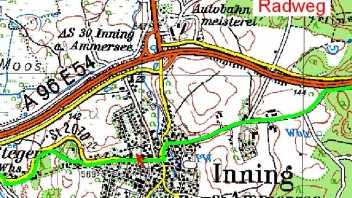

  • Was zeigt so ein Display eigentlich an, nur Strassen, kleine Strassen, Feld-/Wanderwege?
    Das kommt auf die Karte an, die du verwendest... hier mal ein Vergleich:
    (Anmerkung für die Profis: Der Parkplatz in Stegen ist ein von mir angelegter Wegpunkt - desshalb wird er in allen Karten gleich dargestellt ;))
    Uwe
  • dann vielleicht doch TOP50 vom Landesvermessungsamt
    Hallo Hans,
    die Darstellung der Top50 auf deinem Nokia E61 würde mich noch interessieren - auf dem PC-Bildschirm kann das ja jeder... :p
    Uwe

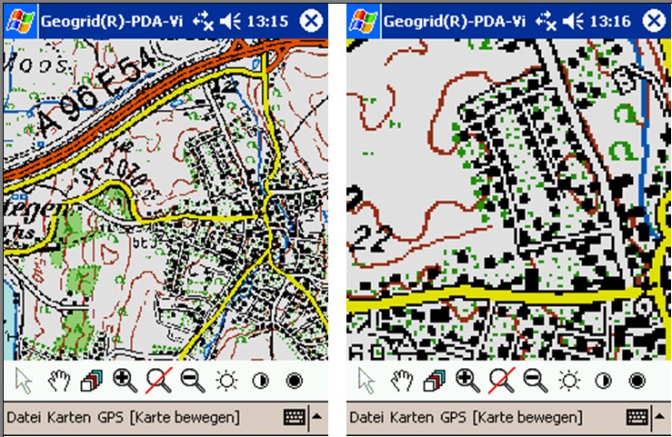

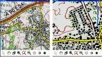

  • Das war jetzt etwas unfähr, am PDA sieht man es wie unten und muß durch Zoom in die Tiefe gehen

  • Hallo Hans,
    Uwe
    Hallo Uwe
    das sind natürlich 2 getrennte Anwendunge zu einer GPS Maus mit BT
    --> TOP50 nicht mit dem Nokia E61, das war mehr dafür gedacht das Auto durch Richtung und Entfernungsangabe wieder zu finden. (Und Nokia mit kostenlosen Straßenkarten über NokiaMap)
    --> TOP50 auf einem PDA, ich habe eine alten IPaq dazu
    Hans
    PS: das mit dem Nokia und Weg z.B. zum Hotel finden ist wirklich interessanz, wenn meine keinerlei Karten hat, z.B. auf Dienstreisen und sein Hotel wieder finden will.

    Hallo Uwe
    die Darstellung in den TOP50 ist schon nicht schlecht.
    Trackaufzeichnung habe ich über eine GPS Maus mit Logging gelöst, eine Wintec201. Hatte bis vor 4 Wochen eine ohne Logging ein gute 1/2 Jahr, das Einschalten der PDA-Anwendung und ev. Unterbrechung, da im Biergarten der PDA an anderer Stelle war wie die GPS-Maus, hat immer genervt. Auch war es sehr empfindlich bei Fehlbedienungen von TOP50, da die Track-Datei nicht nach jedem Schreiben geschlossen wurde. Ich habe jetzt am PDA auch einem dicken Akku der 8 oder mehr Stunden hält, brauche ich aber eigentlich nicht mehr, da Tracks in der GPS-Maus (18Stunden) gelogged werden und wenn ich nicht mehr weiter weiß schmeiße ich den PDA an und schaue, danach kann ich ja wieder
    ausschalten. Für die Robustheit gibt es entsprechende Halterungen, habe ich momentan noch nicht, ist aber in Planung. Für Österreich habe ich übrigens KOMPASS Digital Tirol, auch ne feine Sache
    Hans
