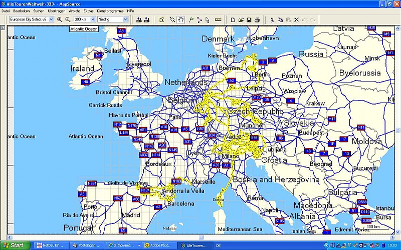

  • Hallo Ziege,
    bei mir sieht das z.B. mit Screenshoot so aus
