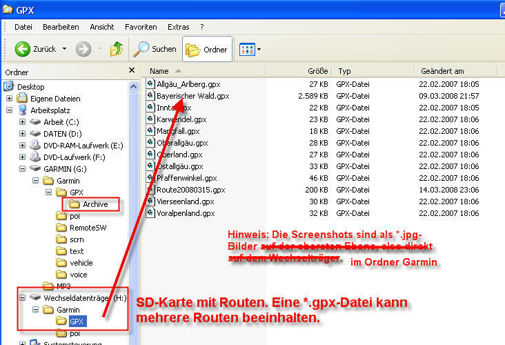

Oder wenn du auf SD gespeichert hast dann sind sie im Ordner SD:\Garmin\GPX\share_routes.gpx und sind in MS unter Route wiederzufinden.Deine Reisedaten auf SD schreiben ist wohl das Beste dann gehen sie auch nicht verloren ( werden überschrieben bei einem Überlauf von 10000 Trackpunkten ).

Ich kenne nur die current.gpx bzw. die Archiv-Dateien im internen Speicher unter gpx\Archive ...Dann sorry und vergiss meinen Post ...
