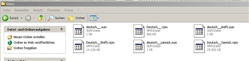

    Anbei mein Sprachverzeichnis auf dem Zumo
  • Hallo Rauplinger,
    nach Deiner angehängten Grafik sind „Deutsch, TTS( Steffi; Yannick)“ äh am Zümo. Den WepUpdater starten, nach der Meldung auf den Gerät ist schon die neueste Software, nach Zusatzsoftware suchen auswählen und weiterklicken. Da die Sprachdateien unter Zümo nicht angeboten werden hole sie bei den StreetPilot 27xx/28xx.
    mfg tuttelbaer
  • Hallo Wolfram,
    der Webupdater zeigt mir leider kein Update der deutschen Files an, auch gibt es dort (leider auch auf meinem Zumo nicht :-(() irgendwelche Dateien, die etwas mit TTS zu tun haben.
    Wie kann ich an diese Dateien kommen?
    Hallo Martin.
    Schau mal im Zumo unter WERKZEUG, STANDORT, zweite Einstellung von oben (Mund) nach, da bekommst Du die Sprachen angezeigt, die Du auf dem Navi hast. Alle Files mit einem Namen wie z.B. "Steffi" o.ä. dahinter haben den Zusatz (TTS) und die sagen Dir auch die Straßen an. Einstellung nur "Deutsch" sagt nur die Abbiegungen an.
    Wenn der Wepupdater Dir keine neuen deutschen Sprachfiles anzeigt, sind halt keine neuen da, somit hast Du die neusten schon.
    Wolfram
