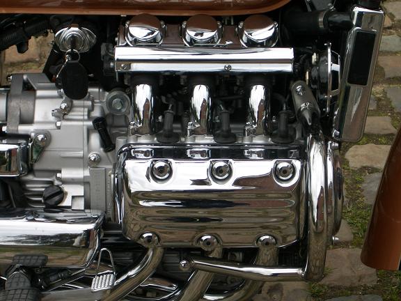

    Vielleicht bin ich ja etwas anders in meiner Denkweise, aber bei mr ist es gemau dafür. Und Steffi brauch ich nicht in Stereo.Dazu kommt noch das meine Musik von meinem V4 Motor kommt, und mich kein MP3 Kram beim fahren interessiert.
    :8:danke:100% Zustimmung, ähhhhm, bis auf den V4 Sound;):p
    Da schlägt wohl niemand die Jungs aus Milwaukee:D:D:D - V2!!!
  • @hubi
    Zumindest Lärmmässig nicht ausser vielleicht der alte Golf meines Nachbarn; der hat aber einen kaputten Auspuff
    Ich spreche hier vom Sound, nicht vom Lärm:p;)
    @Fränkiboy
    Die Walküre in Ehren, die HD klingt schon im Standgas besser als die versammelten Reiskocher Nippons bei Vollgas:p:p:p:)
