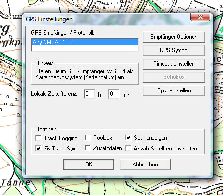

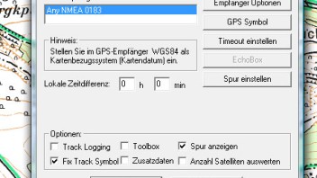

    so, jetzt endlich hab ich amap 3d fly und auch die neue version des geogrid-viewers installiert. jedoch wird mein etrex leider nicht erkannt (win vista home ultimate) :(
    Das aktuelle Navigation-Plugin fehlt dir immer noch. Der Up- und Download von Tracks funktioniert nur über das Garmin-Protokoll nicht über NMEA-Protokoll.

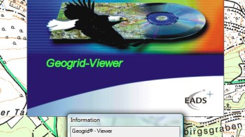

    installiert - setup war angeblich erfolgreich - und ich habe WIEDER nichts neues in der menüleiste von amap fly - verdammt, das gibt's doch nicht :(

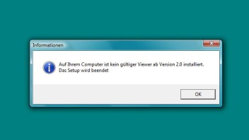

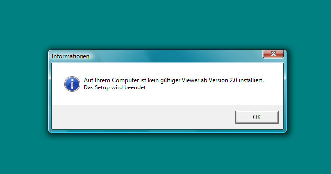

    ich hab den updater jetzt nochmal drüberlaufen lassen (weil ich beim 1. mal die meldung bekam, dass angeblich 2 plugins bereits installiert sind) - und jetzt diese meldung (siehe anhang).
    ich bin am verzweifeln :(

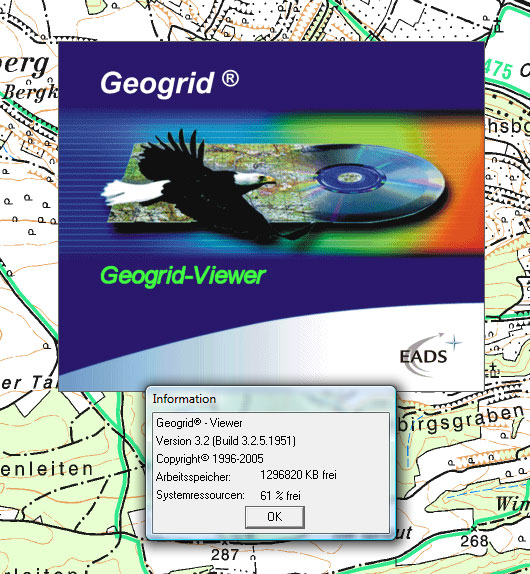

    über den menüpunkt hilfe -> info krieg ich raus, dass der geogrid-viewer 3.2 installiert ist (siehe anhang)

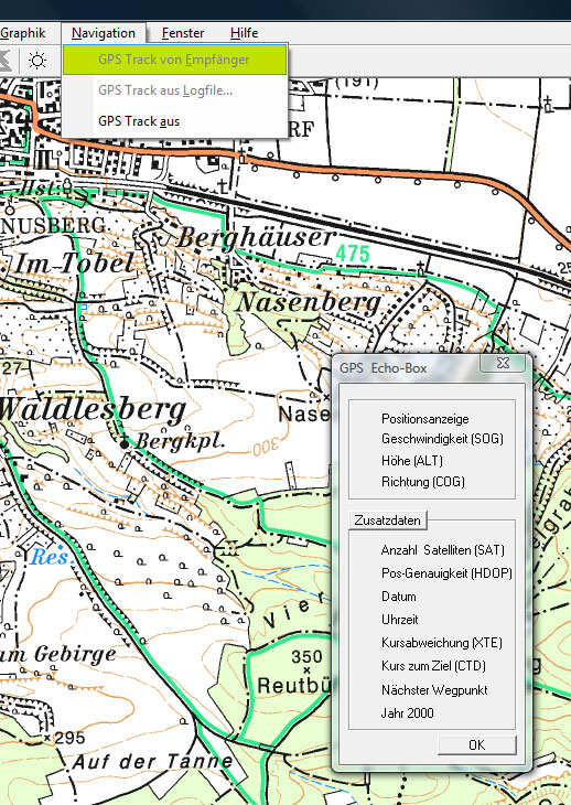

  • hilft leider auch nichts - menüpunkt ist immer noch nicht im amap1
  • hat niemand eine idee, woran mein problem mit dem zeichnen in amap und dem übertragen der route auf das etrex vista zusammenhängen kann?
