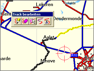

  • Und so sieht das vor dem Übernehmen des zweiten Tracks zum ersten aus. Klicken auf die schwarze Markierung verändert die Fabe in gelb, und ohne abzusetzen geht es am Ende von Teil 2 zu Teil 3, usw.
    [INDENT]
    [/INDENT]Grüße Bunav
  • Dort wo der Mauszeiger steht, ist der "Track zusammenfügen Button". Der Rest sind im Prinzip 20 Mausklicks und ein bißchen Zoomen.
    Wieso 20 Mausklicks? Mit dem "Track zusammenfügen Button" sind das (ohne ranzoomen) genau 3 Klicks?
    So ranzoomen das man das Ende des einen Tracks und den Anfang des anderen Tracks sieht.
    1 Klick: "Track zusammenfügen Button"
    2 Klick auf das Ende des ersten Tracks
    3 Klick auf den Anfang des zweiten Tracks
    Fertig
    mfg
    JLacky
