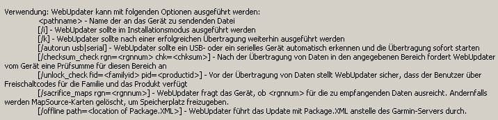

Angeregt durch die Diskussion über die Fehlgeschlagenen 278 Updates habe ich mir mal den Webupdater angesehen.
Ist schon mal jemand auf die Idee gekommen, den mit /? aufzurufen?
na sieh mal an, was da kommt:
Webupdater Parameter

das steht doch da! einfach Parameter /? mit angeben. Das bringt dann die oben zu sehende Hilfe.
Na dann mach mal:
Start\"in Suche starten" cmd eingeben
cd \
cd Garmin
webupdater /? -

Allerdings funktioniert bei mir die sacrifice Ausführung nicht, bringt ständig einen Syntaxfehler
Genau das wollte ich nämlich testen...
Funktioniert bei Euch die Ausführung? -
Was für ein Sack?
sacrifice_maps rgn=<rgnnum>
