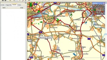

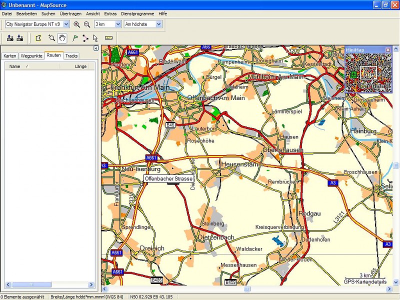

  • klar in 150 kommentaren ist das ja sehr übersichtlich. hier mal ein anhang wie mein layout aussieht. ich wollte die darstellung wie auf einer gedruckten straßenkarte beibehalten. ist nach meinem persöhnlicher geschmack. andere leutz mögens anders also jeder wie er möchte.
    Gruß Speedy955
