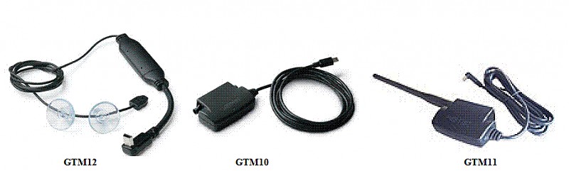

  • Ich habe einen BMW Motorradnavigator III+ in der Original - BMW Halterung (Acvanced Mount Cradle) an meiner K1200GT angebaut. Nun würde ich gerne den TMC - Empfänger GTM 12 anschließen, dafür ist die Lücke zwischen Mount Cradle und Lenker aber zu eng. Eine Lösung wäre vielleicht ein Verlängerungskabel mit um 90 Grad gegenüber dem Originalstecker verdrehten Winkelstecker... aber sowas habe ich noch nie gesehen.
    Hat jemand einen Tipp, wie ich das Ding dennoch anschließen kann?

  • Hallo Hans,
    Das Problem beim GTM12 dürfte das kurze Anschlusskabel sein. Beim GTM10 und GTM11 ist das Kabel länger.
  • Das Problem liegt weder am zu kurzen Anschlußkabel noch an einer fehlenden Aussparung im Mount Cradle. Das Problem ist einfach, daß das eingesteckte Kabel nach rechts weggeht - und da kommt schon nach ca. 1cm neben dem Navigehäuse der Lenker. So scharf kann man das Kabel nicht abknicken, daß es am Lenker vorbeigeht.

  • Das wäre natürlich einfach - aber leider ist das Anbauteil am verstellbaren Lenker befestigt und bewegt sich folglich mitsamt dem Lenker, wenn er verstellt wird. Die Position des Navis zum Lenker ist immer gleich! Das Navi sitzt da eigentlich auch optimal, nur der Stecker dieses dämlichen TMC - Moduls müßte um 90 Grad gedreht sein, dann wäre alles kein Problem. Es ist wohl doch eher fürs Auto konzipiert, da macht es Sinn, wenn das Kabel nach rechts weggeht und man es dann paarllel zur Windschutzscheibe auslegen kann.
