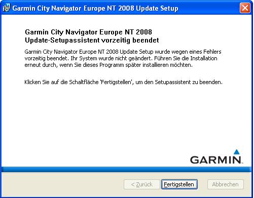

    Wollte Deine erwähnte Kurzform *.msi Datei verwenden, es kam wieder die Meldung:
    Bin entnervt und verzweifelt!!!

    wenn die Installation über die MSI nicht funktioniert, ist vielleicht Dein Windows-Installer korrupt.
    Die aktuellste Version findest Du unter anderem hier:
    http://www.chip.de/downloads/W…staller-MSI_13000405.html
    In \windows\system32\ findest Du die Datei msi.dll, einfach mal den
    Mauszeiger über den Namen der Datei halten und dann sollte ein kleines
    Popup erscheinen mit der Versionsnummer. Die sollte keinesfalls kleiner als 3.0 sein.
    Wenn Du da eine 2.0xxxx hast, ist diese nicht mit den Servicepacks 1-3
    kompatibel.
    Allerdings sollte sie mit den entsprechenden Servicepack eigentlich ein Upgrade erfahren haben.
    Wenn du Zweifel hast und nicht weißt wie Du an die Versionnummer
    kommst, dann installiere die das Update vom obigen Linke einfach mal und
    versuche dann, noch einmal die Installation der CN über die .MSI

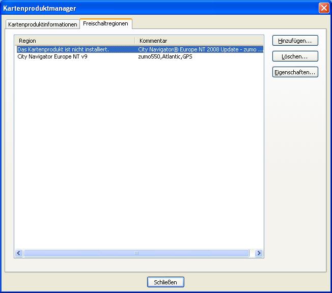

    probier bitte folgendes:
    öffne die registry von deinem pc.
    such dort nach dem begriff "garmin".
    lösch alles raus was du finden kannst.
    anschliessend über -start-systemsteuerung-software alles deinstallieren was von garmin da ist.
    in deinem fall ist dass das kartenmaterial cn v9.
    die cn2008nt ist gar nicht drauf auf deinem pc, das zeigt die infomeldung im posting weiter oben von dir, da wo der screen aus ms 6.14.1 ist, aber dazu später mehr.
    wenn du die registry sauber hast und alles gelöscht hast, den pc abschalten.
    pc einschalten.
    jetzt nimm die update dvd2008nt, ja richtig die update dvd cn2008nt!
    obwohl ein update ist sie trotzdem voll läuffähig ;)
    öffne die dvd! nicht autostart!
    öffne die dvd und such nach der Datei cneu_deu.msi oder so ähnlich
    dort doppelt draufklicken und den anweisungen am pc folgen.
    MS NICHT STARTEN!
    weiter oben wurde dir der link erklärt wo du die MS 6.13.7 findest
    also entweder garmin oder bei perry.
    die ms6137.exe doppelt anklicken.
    sie wird autom über deine bestehende ms programversion (die du nie gestartet hast!) drüberinstalliert.
    am desktop das ms icon anklicken, ms 6.13.7 wird starten,
    über den unlockwizzard die cn2008nt freischalten.
    WENN DU NOCH KEINEN FREISCHALTCODE dafür hast, dann kannst du dir das alles sparen, es gibt keinen mehr!
    da die neue cn2009 schon draussen ist.
    also die cn2008nt update nur installieren wenn du den 25 stelligen Freischaltcode dafür schon hast.
    du hast bis jetzt also die ms 6.13.7 laufen mit cn2008.
    ERST JETZT DARFST DU die cn v9 installieren!
    die umgekehrte und eigentlich richtige reihenfolge verursacht deinen setup abbruch von cn 2008 wenn vorher die cn v9 drauf wäre.
    keine ahnung warum, aber es ist so.
    also cn v9 einlegen, falls du die alten kartendaten überhaupt brauchst und installieren.
    WIEDER MS NICHT STARTEN DANACH!
    die cn v9 installiert über die dvd eine alte ms version!
    also wieder wie oben die ms6137.exe doppelt anklicken damit die durch die cn v9 installierte ms version wieder durch die ms 6.13.7 ersetzt wird.
