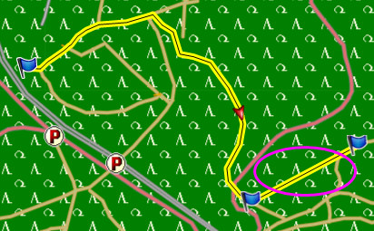

    Hallo, ich denke mal, Du meinst dieses Problem (Luxemburg, Waldwege Nähe Stafelter... würde das OSM-Routing nämlich gerne zum Wandern und MTB-Fahren verwenden....):
    Übrigens lässt sich Deine Luxemburg Karte auch gut mit Mapsettoolkit in Mapsource einbinden (und sieht auf den ersten Blick gut mit Teddy.typ aus... und routet auch):

    Genau das von Dir gefundenen Problem meine ich. Hab abe rnoch keine Lösung. Muß ich mich reingraben obs am Karten Material oder am Compiler liegt. Es tauch immer ein einem bestimmten Bereich um die Gabelun auf. Wenn an diesem Vorbei ist, dann routet die Karte wieder normal. Momentan kann man sie so benutzen, indem man kürzere Routen erzeugt bei denen er funktioniert. Was aber keine Dauerlösung ist, das ist klar.

    Sehe aber gerade, dass in meinem Screenshot oben das Problem daher kommt, dass die Waldwege manchmal beim Übergang in einen anderen Waldweg unterbrochen sind (mal reinzoomen, dann siehst Du das)... also hat das wohl was mit dem Luftlinienrouting zu tun, z.B.:

  • Hier stellt sich jetzt die Frage ob es ein Bug in der Karte ist, oder ob der Weg da wirklich aufhört. Der Routet sicher Luftlinie an dieser Stelle.

  • Feedback Luxembourg2, habe mal in Mapsource rumgespielt:
    Also, reines Strassenrouting sieht sehr gut aus.
    Das Problem sind wirklich Waldwege (siehe mein Screenshot weiter oben). Schaut man sich Waldwege auf OSM an, dann sind fast alle beim Übergang zu einem anderen Weg kurz unterbrochen. Das sind keine Einzelfälle sondern ein Massenphänomen. Deshalb kann das Routing hier auch nicht funktionieren (CN2009 zeigt jedoch keine Weg-Unterbrechungen). Wie gesagt, bin kein OSM-Guru, aber gerade fürs Autorouting zu Fuss oder Fahrrad, müsste die Routingintelligenz solche Weglücken (oft nur ca. 1-2Meter lang) als durchgehend interpretieren, ansonsten funktioniert Waldwege-Routing nie.
    P.S.: das Waldwege-mit-Lücken-Problem scheint besonders in Luxemburg zu bestehen. Habe mir mal meine Gegend (Schönbuch bei Herrenberg) auf OSM angeschaut... hier sind alle Wege durchgehend und Routing müsste funktionieren.
