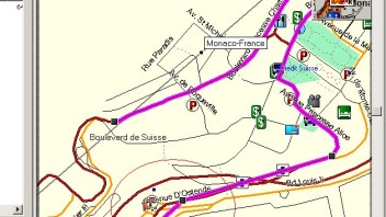

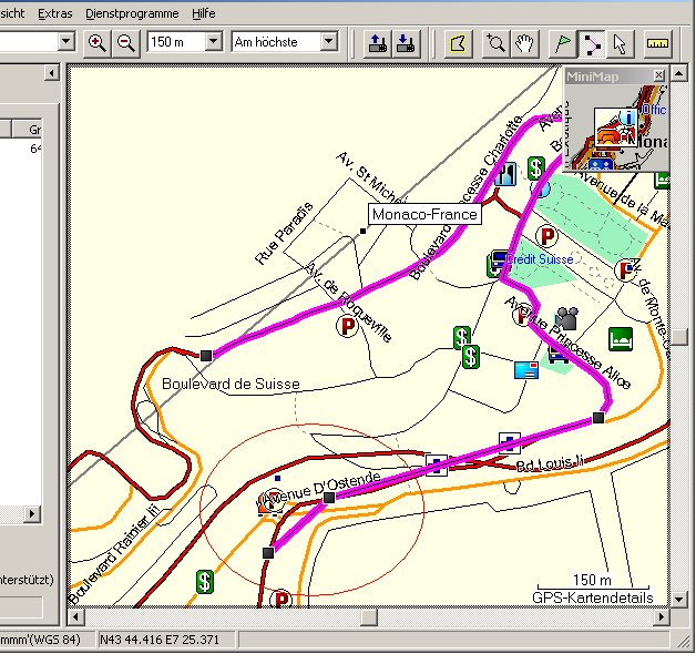

  • Genau genommen ist auch der vorletzte Abschnitt schon Luftlinie...
  • Stimmt Du hast recht. Das habe ich jetzt garnicht gesehen.
    Aber ich denke dass hier im Ausgangsmaterial schon etwas fehlt.
    Bei uns in der Gegend waren ein paar Kreisverkehre falschrum eingetragen und die haben sich auch aufs routing ausgewirkt. Bis zum Kreisverkehr wars gut, danach nicht mehr.
    Serwas Marco

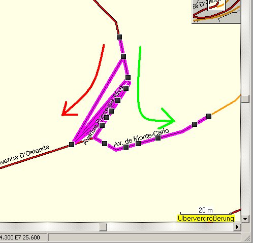

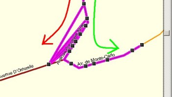

  • Es sieht nach eine bug in der Pfadberechnung aus.
    Der Übergang von einer Strasse in 2 andere. Also eine Gabelung berücksichtigt anscheinend nur eine Richtung. Die andere routet nicht.
    Siehe Bild: roter Pfeil gehen nicht, grüner Pfeil: gehen.
    Serwas Marco
    Hi, Marco,
    hast du die Routingnodes der Streckenabschnitte mal überprüft?.
    Ist das Verhalten für alle Stichabzweige so?
    Ich frage weil bei meiner Karte aus eigenen Traildaten ist dieses Phänomen bisher nicht aufgetreten bzw. nicht von mir zu reproduzieren.
    Ansonsten Meldung hier:
    http://wiki.openstreetmap.org/wiki/Talk:Mkgmap/routing
    oder hier bei den Entwicklern Nachricht hinterlassen.
    http://www.mkgmap.org.uk/mailman/listinfo/mkgmap-dev
    Gruss Gert
