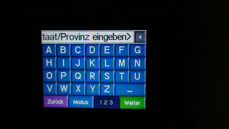

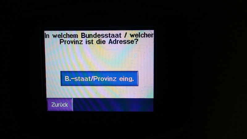

Adresseingabe nach Update funktioniert nicht mehr
    vielleicht hatte ja jemand schon einmal das gleiche Problem:
    nach einem Firmware-, oder dem Kartenupdate auf die neueste Version
    funktioniert die Adresseingabe nicht mehr. Genauer will der Zumo von mir
    wissen, in welchem Bundesstaat, bzw. welcher Provinz !! sich
    die Adresse befindet.
    Da kann ich eingeben, was ich will, es erscheint die Meldung, das keine
    Einträge gefunden wurden.
    Seit wann das genau ist, weiß ich nicht. Auf jedem Fall wollte ich heute
    eine Adresse eingeben und dabei bemerkte ich das erst. Sonst habe ich
    den Zumo am Motorrad und fahre nach vorab geplanten Routen.
    Das aktuelle Firmware-Update auf die Version 4.6 habe ich im Dezember
    vorgenommen und vor einer Woche das Kartenupdate auf Version 2009.
    Vielleicht kann mir ja jeman helfen :confused:
    Ach ja, und wenn ich eine Stadt eingebe ist er "schweine langsam" bei der Eingabe und
    dann auch bei der entsprechenden Suche.

  • to versys
    Dein Screenshot isz reproduzierbar. Bei mir erschint die gleiche Abfrage, wenn ich alle Karten deaktiviere.
    Wahrscheinlich ist beim update auf CNNTEU2009 etwas schiefgegangen.
    Ich würde die Karte nochmals aufspielen.
