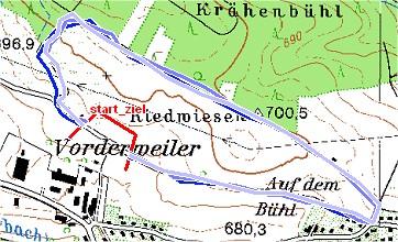

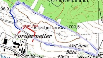

    Hi,
    zumindest dafür hat TTQV von Touratech eine spezielle Funktion in seinem Trackprozessor.
    Unter www.ttqv.com kannst Du Dir eine kostenlose Testversion herunterladen.
    Es handelt sich dabei jedoch um eine extrem komplexe Software, die
    ein Umdenken in der Handhabung gegenüber MapSource erfordert.
    Die Ursprünge von Touratech liegen im Ralleysport.
    Das Forum von TTQV liefert einen sehr guten Support:
    forum.ttqv.com
    Hier ein Auszug aus der Hilfedatei zu TTQV, die freundliche Genehmigung
    von Touratech vorausgesetzt. (c) Touratech GmbH
