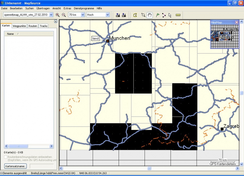

  • Hallo, habe mir die neue MTB-Alps und Höhenlinien von Openmtbmap runtergeladen und in Mapsource 6.13.7 installiert, funktioniert soweit einwandfrei habe nur das Problem das einige Kacheln einen schwarzen Hintergrund haben die Kartendaten werden aber korrekt dargestellt.
    Diesen Fehler habe ich hier, oder auf einer anderen Seite schonmal gesehen kann es aber nicht mehr finden...
    Habe jetzt schon einiges rumprobiert aber es bleibt bei dem Anzeige-Fehler. Beim zoomen in Mapsource ändert sich daran auch nichts.
    Hat vielleicht jemand einen Tipp zur Lösung? Weis auch nicht genau nach was ich suchen/googeln sollte.
    Gruß Laubau
