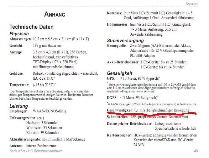

Neben dem Original-Handbuch habe ich noch folgende Angabe gefunden:
http://www.wcom-gps.com/produc…rmin-etrex-Vista-HCx.html
Genauigkeit 0,05 m/s
Dies bedeutet die Genauigkeit liegt bei relativ gleichmäßiger Bewegung (liegt ja bei dem Versuch, eine Höchsgeschindigkeit zu messen vor) und guten Empfagsbedingungen bei: 0,36 bis 0,18 km/h.
Ich würde das etwas differenzierter sehen!Es ist zwar korrekt, das die GPS-Geschwindigkeitsmessung über Dopplermessung hochgenau ist. Ich bin aber der Meinung, das die moderneren GPS-Geräte nicht den Dopplergeschwindigkeitswert anzeigen, sondern den berechneten Geschwindigkeitswert aus zwei aufeinanderfolgenden Positionsmessungen.
Welcher Wert letztendlich bei welchem GPS-Gerät angezeigt wird, ist nirgends dokumentiert. Dies kann eigentlich nur durch Tests bei langsammen Geschwindigkeiten experimentell ermittelt werden. Denn bei langsammer Bewegung schlägt die Positionsdrift durch, und der Geschwindigkeitswert schwankt erheblich, wenn die Geschwindigkeit berechnet wird. Bei hohen Geschwindigkeiten ist kaum ein unterschied zwischen Dopplergeschwindigkeitsmessung und berechneter Geschwindigkeit spürbar, da hier die Positionsdrift vernachlässigt werden kann.
Also bitte nicht immer davon ausgehen, das die Geschwidigkeitsangaben eines GPS-Gerätes hochgenau währen.
