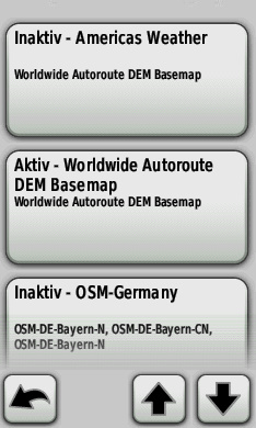

    Grosse Überraschung -- Ich habe jetzt 2 zusätzliche Karten.
    Dabei ist die Worldwide Autoroute DEM worldmap. Die ist sogar routingfähig.
    Das ist mal ein update! :)

  • Mal dumm gefragt....
    Wo haste denn die her?
    Das Update hat knappe 4mb, wo ist da Platz für ne Worldmap, noch dazu routingfähig?
    Bei mir läuft auch 3.01 und ich hab nur die WW-Basemap....
  • hmmm... mein update von wiki ist das gupdate.gcd file 8,364 kb groß aber die Basemap (wenn sie denn neu sein soll) ist bei mir nicht routable!
    Gruß zettel12
    ich bin diesem Link gefolgt.
    Ich hatte vorher nur die Standardkarten und eine OSM auf dem Gerät.
    Nach dem update 2 zusätzliche.
    Nordstroem
    Ok...
    Hab ich grad auch gemacht. Ami-Wetter interessiert nicht wirklich aber auch hier nur knappe 4mb Update.
    Nicht wirklich Platz für eine Worldmap....:(
    Und siehe da, keine neuen Karten auf meinem Oregon!
  • Ich hab mal die Datei vom Link zerlegt. Jedenfalls sind die img-Files für diese Karten nicht dabei! Nur die gupdate.gcd mit den 8,364kb ist dabei.
    Wer weiß wo deine Karten herkommen?
    Gruß zettel12
  • @mani.ac
    Wie kommst du auf die 4mb?
    Gruß zettel12
  • "Ami Wetter" ist aber die routable Karte, ähnlich die vom iQue 3600 ca. 25MB von 2004. Die ist routable!
    Gruß zettel12
  • @mani.ac
    Gruß zettel12
    Oregon 400t software version 3.01 Beta
    as of June 30, 2009
    Download (3.78 MB)
    Steht so auf der Seite....
    Wo hast Du denn nachgesehen?
  • ah ja, wer lesen kann ist klar im Vorteil.
    Wir reden also aneinander vorbei und meinen im Grunde das selbe
    Ich sprach immer von dem updatefile gupdate.gcd mit 8,364kb -> das ausgepackte file :p
    Gruß zettel12
  • Richtig! Aber immer noch was wenig für ne Basemap, oder?
