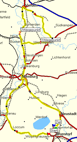

Hallo Georgios,
ich hänge mal eine willkürliche Routenpanung an, die deine Anfrage entspricht.
Du fährst los bei "Start" (Nähe Wunstorf) in Richtung Loccum/Stolzenau. Nördlich von Nienburg verläuft die Strecke dann für Hin- und Rückfahrt gleich. Damit das Navi dich nun richtig nach Osten routet, setzt du den 1Wegepunkt östlich von Bücken (durchnummerierte Wegepunkte werden der Reihe nach angefahren). Eigentlich reicht das schon, aber es schadet nichts, wenn du einen weiteren 2Wegepunkt einfügst, um ganz sicher zu sein.
Bearloe -

Hallo Bearloe,
alles verstanden. Ich probiere das mal aus.
Danke für das Bild. -
