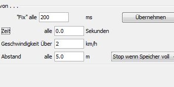

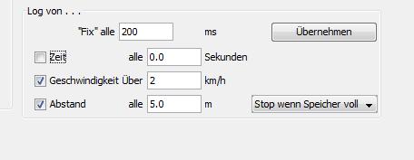

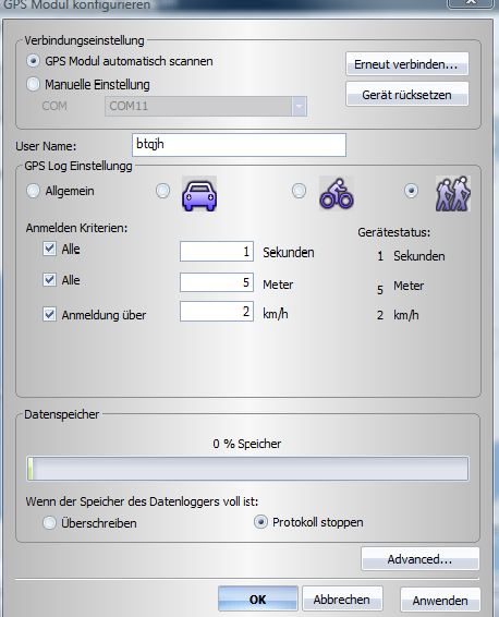

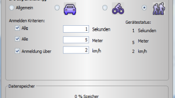

    Ich konfiguriere Den BT-Q1000X mit dem Travelrecorder V5 nach meinen Bedürfnissen für Wandern, Auto usw.... (siehe Bild)
    Meine Daten verarbeite ich mit BT747. Wenn ich den Logger verbinde zeigt mir das Prog BT747 aber eine andere Konfiguration, als die ich nutze (siehe Bild). Im TR V5 habe ich die Zeit auf 1 sec. gestellt aber im BT747 zeigt es mir 0 Sec und Zeit aus an. Klicke ich das Kästchen an, nimmt die Software BT747 das Häcken nach ein paar Sekunden wieder raus.
    Ist jetzt der BTQ auf Zeit=1 sec , alle 5Meter, Anmelung=über 2 km/h konfiguriert oder nicht??????
    Die Umtaktung auf 5Hz zeigt das Prog ja auch an (200ms)
    Fakt ist, dass mir der Logger bei 5Hz in der Sekunde 5 Punkte auf den Logger schreibt (da ist der Speicher in Kürze voll). Bei 1Hz alle 1 Sekunden.
    Was der Logger aber nicht macht ist, dass er mir alle 5 Meter wenn ich in Bewegung bin (schneller als 2km/h) einen Punkt setzt und die Kriterien Meter und Geschwindigkeit verwendet. Er verwendet weiter 1 Sec hmmmmmmmmmmm
    Gruß Oeschi
  • Meine Daten verarbeite ich mit BT747. Wenn ich den Logger verbinde zeigt mir das Prog BT747 aber eine andere Konfiguration, als die ich nutze (siehe Bild). Im TR V5 habe ich die Zeit auf 1 sec. gestellt aber im BT747 zeigt es mir 0 Sec und Zeit aus an. Klicke ich das Kästchen an, nimmt die Software BT747 das Häcken nach ein paar Sekunden wieder raus.

    ich habe "Deine" Einstellungen gerade mal bei meinem baugleichen i-blue747A+ ausprobiert und kann Deine Erfahrungen nicht bestätigen:
    Gleiche Anzeige der Einstellungen beim Photo Tagger (Pendant zum Travelrecorder bei Qstarz).
    Das Häkchen bei "Zeit" bleibt stehen.
    Vielleicht klemmt etwas in der Firmware. Ich würde das Teil mal resetten (mit BT747) und den Akku kurz rausnehmen, damit wirklich alles gelöscht ist.
    Gruß Rodriguez
  • Ich konfiguriere Den BT-Q1000X mit dem Travelrecorder V5 nach meinen Bedürfnissen für Wandern, Auto usw.... (siehe Bild)
    Travelrecorder und BT747 sind miteinander nicht kompatibel. Bei einem Programmwechsel ist ein Reset des geräte erforderlich. Dazu muss man allerdings nicht den Akku mehr ausbauen. Das funktiniert in der aktuellen Version jeweils auch mit "Gerät zurücksetzen" Der Travelrecorder ist für den unbedarften Nutzer gemacht. Er hat gewisse Einschränkungen. Damit kann man dafür auch nichts kaputt machen. BT747 nutzt die Hardware extensiv über das vom Hersteller freigegebene Maß aus. (Na gut nicht ganz, 10 Hz kann man mit BT747 nicht konfigurieren). Dafür geht man dann auch ein höheres Risiko ein, durch unqualifizierte Konfiguration das gerät zu zerstören. Den EEPROM sollte man z.B. nur 7 Mal beschreiben usw.

  • Gleiche Anzeige der Einstellungen beim Photo Tagger (Pendant zum Travelrecorder bei Qstarz).
    Das kann sein, muss aber nicht sein. der Travel Recorder ist nicht 5Hz-tauglich.
    In der aktuellen Software von iTravel gibt es im Setup dazu einen Button, der ein Factory Reset auslöst. Bei der QStarz-Version ist dieser Button vorhanden. Schau mal bitte nach, ob es diese Funktion auch in der Transystem-Version gibt.

    Die aktuelle Version vom PhotoTagger (Version 1.2.3.H2) ist auch nicht 5Hz-tauglich.
    Den Button "Gerät rücksetzen" gibt es, aber er löscht z.B. nicht die NMEA-Ausgabe-Einstellungen. GSV steht bei mir auch nach dem Resetten auf 5 Sekunden. Dieser Wert wird erst nach Entnahme des Akkus zurückgesetzt.
    Gruß Rüdiger

  • Fakt ist, dass mir der Logger bei 5Hz in der Sekunde 5 Punkte auf den Logger schreibt (da ist der Speicher in Kürze voll). Bei 1Hz alle 1 Sekunden.
    Ich habe jetzt mit BT747 einen Reset durchgeführt und beschlossen den Travel Recorder nicht mehr zu nutzen, sondern Konfigurationen nur mit dem BT747 vorzunehmen. Ob der BTQ jetzt nicht die Zeit als Kriterium (1sec) sondern die 5 Meter und bei über 2km/h loggt muss ich erst testen.
