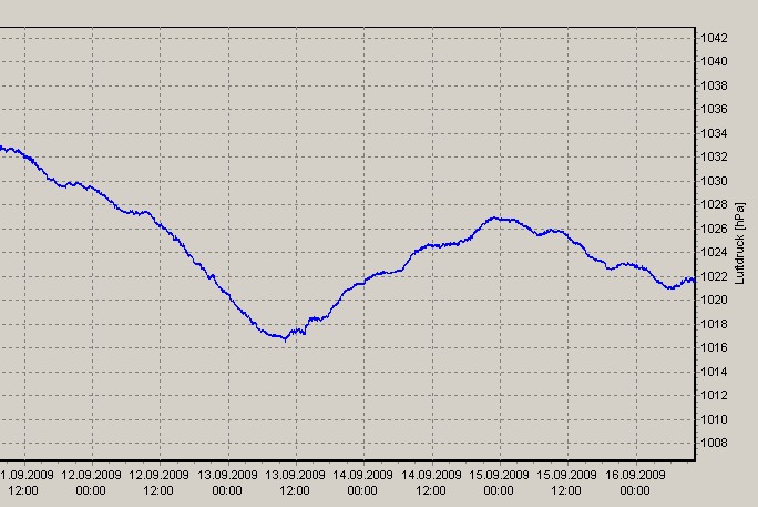

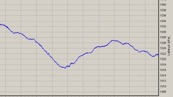

    Hab oben mal eine brauchbare Kurve eingestellt. Das Gerät braucht aber einen Laptop zum Auslesen und Anzeigen der Daten, und den hab ich nicht immer dabei.

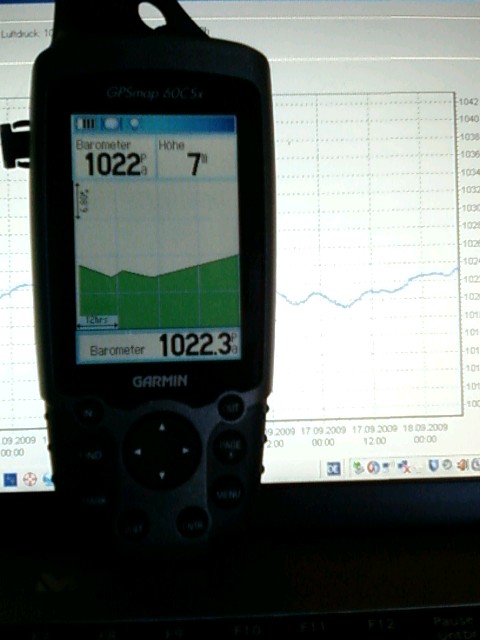

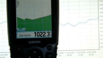

  • Ich hab jetzt die Garmin-Barometeraufzeichnung über 2 Tage und daneben die korrekten Messungen von meinem Barologger, siehe Foto unten rechts vom Garmin, ungefähr der gleiche Zeitraum.
    Die Garminaufzeichnungen sehen da gar nicht soo schlecht aus, könnte man meinen. Leider zeigt der Garmin Werte auf die er gar nicht gemessen hat, die können dann zufällig stimmen oder auch ganz anders sein.
    Man muss also selbst überlegen wann der 60csx eingeschaltet war und was die Software dazugedichtet hat.
    Gruß Hans

    Und für die anderen mal ein Bild was ich mit "Sprung" nach dem Einschalten meine:
