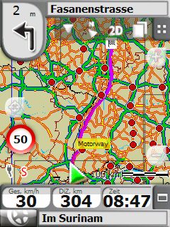

    Seit ich die 2.0.2er Version und die VMAPs aktualisiert habe, habe ich massiv Probleme mit den Autorouting.
    Auf der Strecke Basel-Darmstadt (oder umgekehrt) will der Aventura umbedingt über Strassburg routen.
    Das war mit der 2.0.1er Version noch nicht so.
    Auch die Streckenführung von Darmstadt nach Savonna ist mehr als merkwürdig, statt durch den Gotthard will der Aventura weiter östlich routen. Das machen weder Mapsource mit CN, GoogleMaps so.
    Hat die letzte DACH-VMAP von Mitte September einen Schaden oder liegt es an der 2.0.2er?

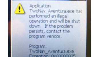

    Ein weiteres Problem ist das sich die 2.0.2er aufhängt wenn man das Gerät an den USB-Port anschliesst.
    Als Workaround muss man den Aventura erst anschalten und dann nach dem Hochfahren an den Rechner anschliessen.

  • Ja, es ist PKW und Autobahn,Maut erlaubt. Zeit oder Entfernungs-Optimierung ist dabei egal.
    Das ist das erste was ich überprüft habe, sogar mehrmals.
    Die VMAPS DACH08Q4.vmap und alle anderen sind vom 2.9.2009 (linker Screenshot).
    Das Verhalten ist definitiv neu in TwoNav 2.0.2.
    Ich habe die original VMAPs vom 3.6.2009 (rechter Screenshot) wieder eingespielt.
    Und Überraschung, damit wird vernünftig geroutet!

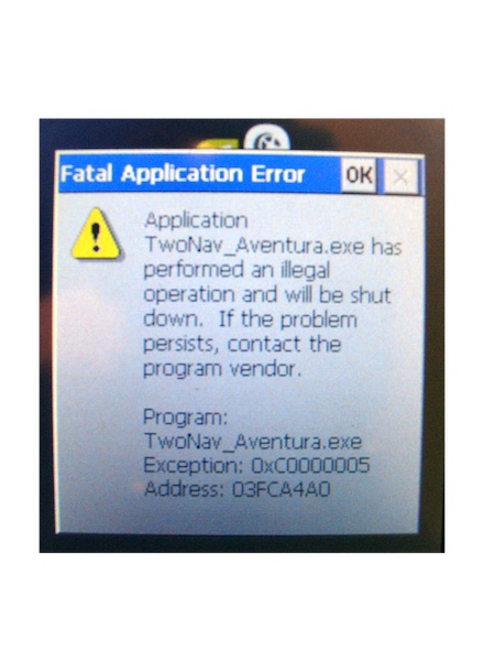

    Auch das Aufhängen von TwoNav 2.0.2 ist eindeutig reproduzierbar, das OS an das es per USB angeschlossen wird ist dabei vollkommen egal.
    Es kommt immer die gleiche Exception 0xC0000005 aber an unterschiedlichen Speicheradressen.

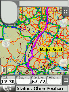

    Warum - siehe 2 Beispiele unten an zwei verschiedenen Tagen (einmal 40 Minuten kein Fix, einmal 49 Minten, und diesmal wegen der Dokumentation beim 60 CSX mitgestoppt: einmal Fix nach 2m 46sec, und beim zweiten Mal nach 1m 2sec).
    Ich hoffe, daß etwas kaputt ist, obwohl: warum zeigt er eine Dreiviertelstunde zwischen 6 und 10 Satelliten an, ohne eine Position berechnen zu können ?
    Mir schaut das eher nach einem Softwareproblem aus, aber warten wir ab.
