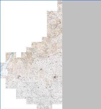

Wieder eine Frage an die Experten im Forum: Ich habe mir die in diversen Links geposteten Karten (Italien) runtergeladen und habe sie im Aventura entpackt - nur seh ich leider außer dem Rahmen keine Kartendetails
Muss ich die noch irgendwie umwandeln oder was mache ich denn da schon wieder falsch???

zur Beantwortung deiner Frage sollten wir genauere Details wissen, wie:
Karten Datum: (WGS 84?)
Karten Projektion: (UTM?)
Karten Format: (ecw?)
bzw. um welche Karte handelt es sich gezielt.
Im Format ECW verwende ich nur die Projektion UTM oder LATLONG mit Datum WGS 84. -

Möglicherweise haben die ECW-Dateien ein vom Aventura nicht direkt nutzbares Kartenbezugssystem (z.B. European50)
dann könnte evtl eine IMP-Datei helfen oder ein Reprojezieren mit GlobalMapper.Grüsse - Anton

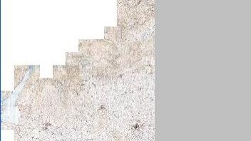

ein Zwischenergebnis:
die Download-ECW ist korrekt mit WGS84 kalibriert. Sie enthält aber nur das Gebiet der Zone32 - daher ist sie kleiner als das Orginal.

Hallo Miteinander,
hier die kopmplette Veneto 05:
http://www.megaupload.com/?d=WKIVY7W0 (730 MB .rar) -

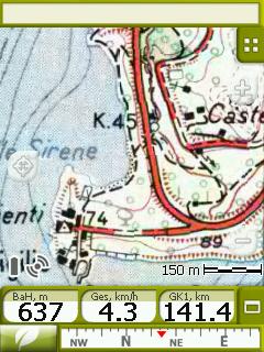

auch auf dem Aventura ist die ECW-Datei darstellbar . . .
