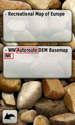

  • Dann sollten die auch mal gefälligst in ihren FAQ die Beschreibung der Basiskarte ändern, da steht was von autorouting:rolleyes:
    das ist ein Mißverständnis.
    Da steht, siehe Screenshot vom OR 550t:
    Autoroute ist in dem Zusammenhang als "Autobahn und/oder Bundesstraßen
    und ähnliche Schnellstraßen" zu verstehen.
    Der Zusatz "NR" heisst "non routable", also nicht Routingfähig.
