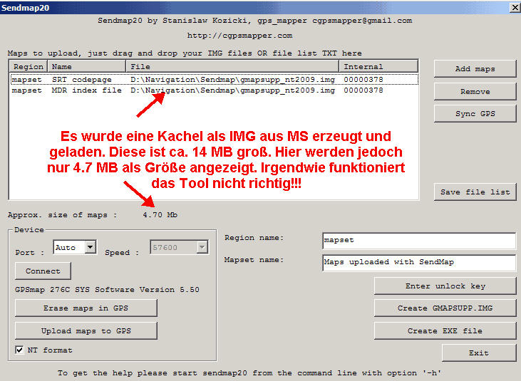

    - habe in Mapsource eine Kachel ausgewählt
    - senden an Gerät = Festplatte
    - Datei gmapsupp.img (ca. 14 MB) umbenannt in gmapsupp_nt2009.img und in den sendmap-Ordner verschoben
    - sendmap20 geöffnet und datei über "addmaps" geladen
    - es erscheinen nun zwei Zeilen; die Größe wird mit ca. 4,7MB angegeben???
    - den richtigen unlock-key eingegeben
    - es lässt sich nur eine Zeile auswählen?
    - connect und upload
    >>> Karte im 276C nicht vorhanden :(
    Habe schon viel probiert. Funktioniert nur mit der Topo v3. Nicht mit NT2009 und 2010? Das Tool kann mit diesen wohl nicht umgehen oder ich mache bestimmt einen Fehler
    Kalle
  • Habe einen Test mit derCN 2010.20 gemacht: nur 1 Kachel ausgewählt und bekomme den selben Fehler. Tatsächlich stecken in der gmapsupp : 2004-mdr.img,2004.trf,I00001c1.typ und eine Kachel. Eingelesen werden von sendmap nur die srt und mdr. Also kann sendmap eine solche gmapsupp nicht erfolgreich auslesen--->Fehler. Wenn Du unbedingt sendmap nehmen willst, könntest Du noch alle Files einzeln auswählen. Vermutlich ist damit aber kein Zeitvorteil mehr vorhanden, sondern eien mögliche Fehlerquelle eröffnet. Mir ist bnicht exakt bekannt, wie die indexe von MS bearbeitet werden, wenn nur wenige Kacheln hochgeladen werden. Manuell hat man keine Bearbeitungsmöglichkeit. ich verfolge sowas nicht weiter. Sorry, Vielleicht weiß ein anderer mehr.
