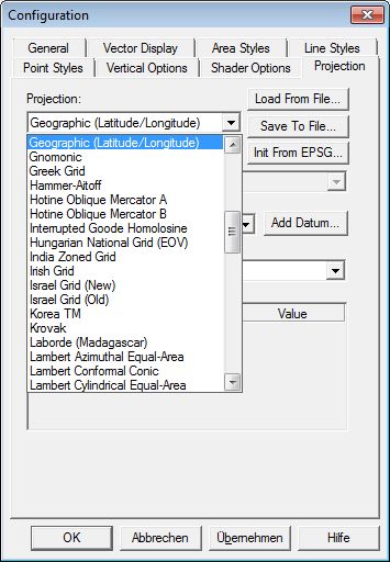

  • Ich scheitere schon beim Start:
    File | Batch Convert/Reproject... | Select File Type to Convert From
    Da finde ich weder SwissGrid noch CH-1903 noch Ähnliches.
    Hallo Walt,
    falsche Ecke. Icon "Configuration" anklicken, Reiter "Projection" anklicken, "Swiss Grid" oder was auch immer du gerade brauchst auswählen, "ok" klicken. Wenn die Reprojektion durchgelaufen ist, kannst du das Ergebnis als neue Datei exportieren.

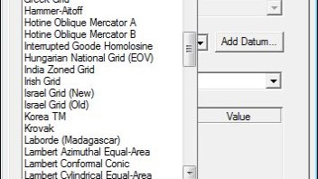

  • Hallo Walt,
    GM öffnen und Fenster ganz zusammenschieben (spart Speicher und erhöht deutlich die Performance)
    SwissA1.tif in das zusammengeschobene Fenster schieben
    Tools>Configure...>Projection>Projektion Geographic (Lat/Long) + Datum WGS 84>Apply o.k.

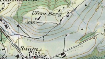

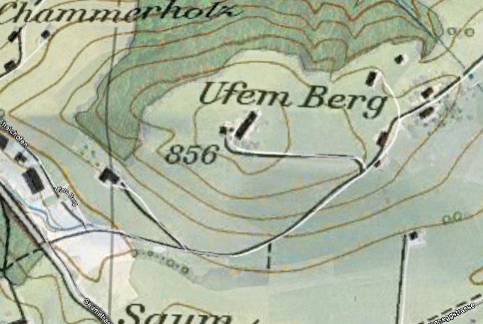

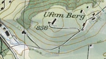

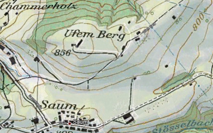

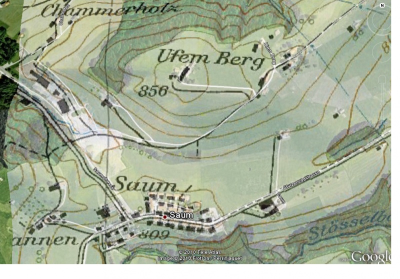

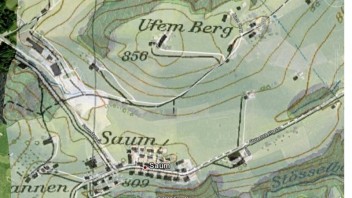

  • Melde mich wieder hier mit Ergebnissen
    Da sind sie:
    • Das Reprojezieren entsprechend den Instruktionen hat hier 20 Stunden gedauert.
    • Die neue Geotiff ist von den ursprünglichen 1.55 auf 2.59 GB gewachsen.
    • In der Präzision kann ich gegenüber der ursprünglichen .tif keinen wesentlichen Unterschied feststellen. Sie kommt nicht an die TTQV heran - vgl. Anhänge.
    Offenbar muss ich doch warten, bis der Bug in TTQV behoben ist:confused:.
    Walt Gallus
