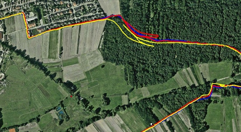

  • Ich habe mir nun ein Foretrex 301 bestellt und schon mal getestet.
    Ich habe mein mit GPS-Mate aufgebohrtes Medion PNA 470T, ein Foretrex 201 und ein Foretrex 301 mitgeführt. Am genauesten ist das Medion Navi (blaue Linie im Anhang) gefolgt von Foretrex 301 (rote Linie) und dann 201 (gelbe Linie). Die Unterschiede sind nur im Wald bemerkbar. Ich habe ein Teilstück mehrmals befahren um die Reproduzierbarkeit der Daten zu sehen (im Bild oben in der Mitte).
    Mit 2 voll geladenen 1000mAh-Akkus habe ich tatsächlich eine Laufzeit von 18 Stunden erreicht (keine Beleuchtung eingeschaltet, dauerndes Mitloggen der Daten im 2-Sekunden-Takt).
    Vielleicht hilft mein Ergebnis künftig jemand anderem.
  • Super, danke für den Test 201 vs. 301!
    Ich persönlich ziehe daraus den Schluss, dass es sich womöglich nicht lohnt, nur wegen der Empfangsqualität auf den 301er zu upgraden. Die scheint nur unwesentlich besser als bei den Phasetrac12-Geräten. An den kritischen Stellen haben offenbar beide Probleme und der Phasetrac12 des 201 weicht jetzt auch nicht sooo wahnsinnig mehr davon ab, als dass es sich für mich lohnen würde, deshalb für viel Geld einen neuen Receiver zu kaufen.... Vermutlich hat der 301er eine kleinere Antenne, die ihn zwar kompakter macht, aber zu Lasten der Positionsgenauigkeit.

  • Schön, dass das tatsächlich einer liest und gebrauchen kann :D
    Ich vergaß noch zu erwähnen, dass die Daten aus dem 301er schneller ausgelesen werden können. Besonders bei mehreren Tausend Trackpunkten macht sich das deutlich bemerkbar. Da hat der serielle 201er schon mal gut 20 Minuten gebraucht.
    Der 301er bereitet die Daten beim Anschluss an USB erst mal auf (erstellt eine GPX-Datei in seinem Speicher; was auch im Minutenbereich dauern kann). Die GPX-Datei ist dann RuckZuck auf dem PC. Insgesamt bleibt aber ein deutlicher Zeitvorteil für den 301er.
    Inzwischen habe ich festgestellt, dass die beim Surfen erstellten Tracks viel sauberer als beim 201er sind und praktisch keine Spits haben. Beim 201er gab es schon mal Geschwindigkeiten im Bereich von mehreren hundert km/h :o (laut Track mit sekundenlangen Ausflügen aufs Festland) vermutlich verursacht durch Stürze ins Wasser. Das gibts beim 301er nicht mehr.
