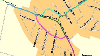

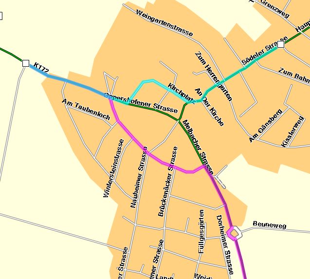

    Na da kann ich Dir mit etlichen Beispielen helfen, die macht auch Dein Zumo ! Solche unsinnigen Sachen kommen nämlich oft vor, egal ob mit MS oder mit Zumo (schnellste Strecke am Gerät, keine Beschränkungen).
    Anbei ein Beispiel aus Wölfersheim/Hessen, sind jedoch in ganz Europa wiederholbar.
    Mit der v9 wird übrigens bei der nördlichen Strecke gaaanz anders geroutet, er nimmt nicht die erste Straße links, sondern die Zweite :tup:
