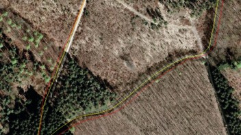

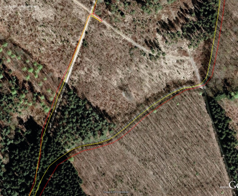

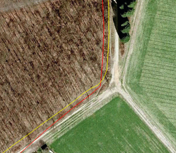

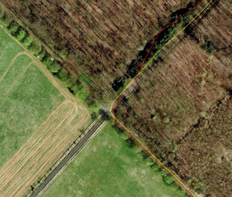

Der Forerunner 210 bietet nicht nur neue Funktionen (wie Laufsensor, Heartzoneanzeige ...) sondern scheint auch einen anderen Algorithmus für die Trackspeicherung zu verwenden.
Der Forerunner 110 und 210 arbeiten beide mit dem SirF Star IV Chipsatz und verfügen daher über eine sehr gute GPS-Genauigkeit und wenig Streuung.

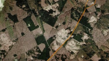

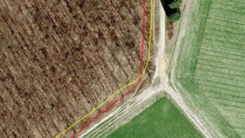

Die nachfolgenden Bilder zeigen Beispieltracks (Foreunner 110: gelb und Forerunner 210 rot) in Wald und Wiesen.
Man erkennt leicht, dass der Forerunner 210 weniger (etwa die Hälfte) an Trackpunkten gegenüber dem Forerunner 110 benutzt.
Dadurch werden einige Kurven sehr zackig dargestellt.
Die Trackdarstellung des Forerunners 110 ist im Vergleich daher runder.
Ob das Einsparen von Trackpunkten zugunsten der neuen Funktionen des Forerunners 210 erfolgte, kann nur Garmin beantworten.

Beide Uhren an den Armen zur selben Zeit. Beide Antennen beim Radfahren durch Lenkerposition fast Richtung Himmel. (Gleicher Winkel)
Alles Dinge die GPS-Messung beinflussen. Abweichungen hast du immer. Entscheiden ist, wie groß diese Abweichungen sind. Da kann ich jetzt nicht wirklich große Ausreißer erkennen. Wie ware denn die Gesamt-Streckenabweichung?
Die Streckenabweichung waren wegen der dichten Bewölkung oft deutlisch vorhanden aber im Mittel bei beiden Modellen gleich.
Der Forerunner 110 verwendet mehr Trackpunkte, sodass die Kurven besser dargestellt werden. Bei Forerunner 210 (rote Linie sieht man also mehr Zacken) -

taschenrechnerOk - somit lassen sich die Unterschiede nur durch nicht gleichzeitige Aufzeichnung oder Unterschiede in der Positionierung der Geräte erklären.
Da man davon ausgehen kann, dass die "intelligente" Aufzeichnung dann der Standard ist (sonst wären ja die Intervalle exakt gleich), ist es natürlich zu erwarten, dass die Aufzeichnung nicht exakt gleich ist.
Den Algorithmus macht Garmin ja nicht öffentlich. Möglich ist auch, dass der Algorithmus in beiden Geräte leicht unterschiedlich ist.
