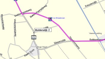

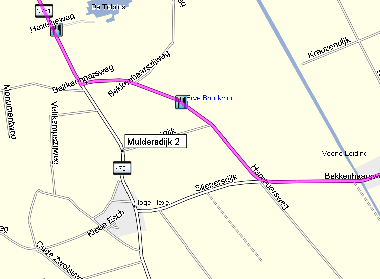

    seit dem Update auf 2011.40 er Kartenmaterial habe ich das Problem, dass eine auf dem PC geplante Route in MS auf dem Zumo dann plötzlich einen doppelten Routenabschnitt hat.
    Einer geht über die richtige Straße, der Andere ist ein Luftlinienabschnitt, siehe Bild.... kann mir jemand sagen woran das liegt.
    Danke und Gruß Arkogro

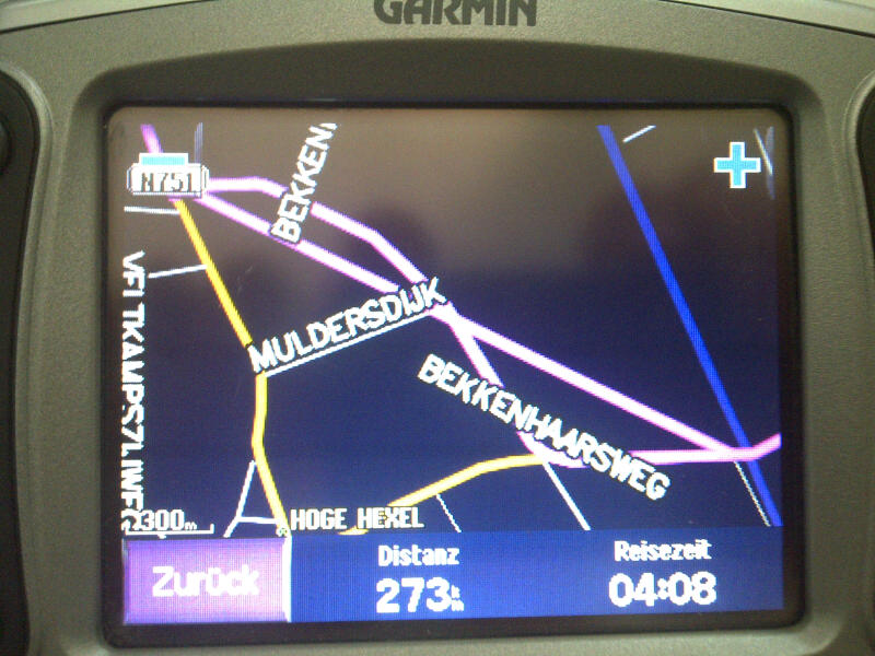

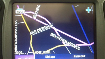

    Hallo.
    Kommt manchmal beim übertragen von Routen aus MS auf den 550er vor.
    Die zusätzlichen Luftlinien werden auch zu den Gesamtkilometern der Zumo-Route addiert, werden jedoch beim Routing nicht beachtet. Man wird ganz normal auf der geplanten Route geführt, die sichtbare Luftlinie hat keinerlei Auswirkungen auf die geplante Strecke.

  • Tja, ist manchmal schon komisch. Grundsätzlich habe ich auf die Schnelle auch keinen Fehler an der Route gefunden. Die Zwischenziele sind gut gesetzt, so dass die Route zügig importiert wird und auch keine Fähnchen auftauchen. Allerdings habe ich die Luftlinie auch auf meinem Zumo gehabt und eine weitere bei Straße Blauwedijk südlich von Hoonhorst. Ich habe die naheliegenden Zwischenziele ein wenig verschoben und die Luftlinien sind jetzt auf meinem Zumo weg.
    Wie sieht das bei dir aus? Die geänderte Route ist im Anhang.

  • Das Problem tritt bei mir auch gelegentlich auf und ist auch an anderen Stellen im Forum schon beschrieben worden. Es ist wohl im Zusammenhang Zumo 550 und MapSource 6.16.3 aufgetreten.
    Bei mir tritt es nicht auf, wenn ich die Routen aus MapSource 6.14 übertrage.
    Aber es ist eh nur ein kosmetisches Problem.
