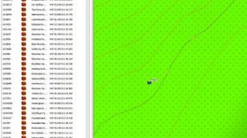

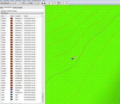

  • Das geht sehr wohl, einfach Wegpunkte vom Gerät empfangen, dann hat man im MS Geocache, Waypoints und alles was in dieser Richtung auf dem Gerät ist.
    Wie auf dem Bild.
    LG Gerry
