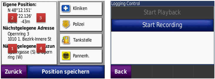

  • Jein, normalerweie bei den Nüvis nicht. Es gibt aber bei machen Nüvis eine "versteckte" Trackaufzeichnung mit Track-back Funktion. Probier mal folgendes:
    • Auf das Fahrzeugsymbol (Kartenansicht) drücken.
    • In dem neu erscheinenden Feld, 4 x in der angegebenen Reihenfolge drücken und sieh da:

  • "Start Playback" - wenn eben schon eine oder mehrere Tracks aufgezeichnet wurden, ist dieser Button anwählbar ;)
