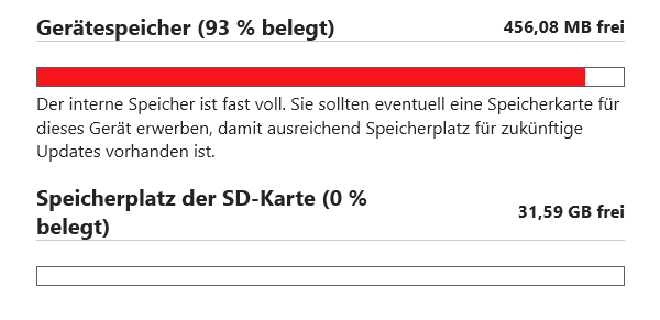

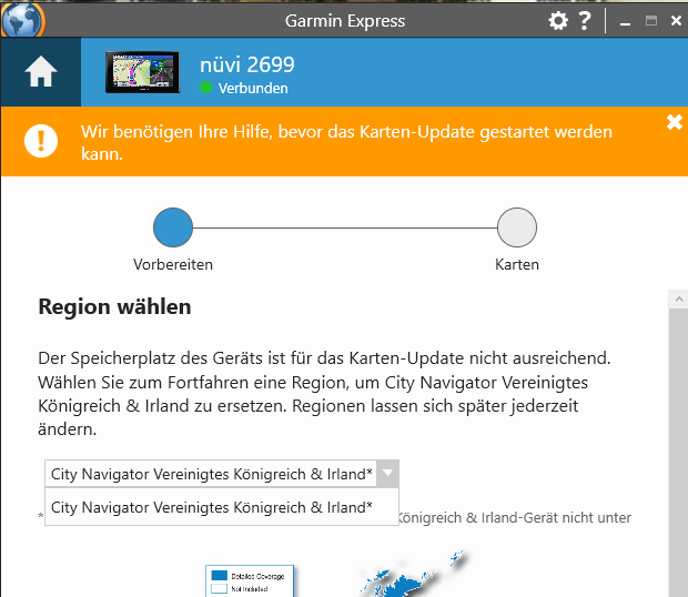

    ich verzweifel mit dem Navü 2699 ... ursprünglich ging es nur darum die Karten zu aktualisieren (dank Livetime kein Problem) ABER es funktioniert nicht.

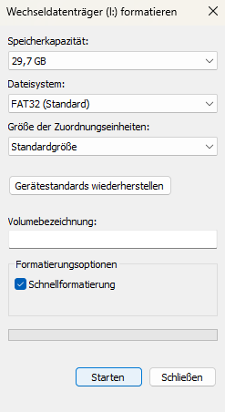

    Ich bin davon ausgegangen, das die 8 GB Speicherkarte nicht mehr ausreichend ist und habe eine für das Navü noch zulässige 32 GB Speicherkarte besorgt. Diese wurde formatiert, eingelegt und im Garmin Express auch erkannt ... möchte ich nun die "Karte ändern" ( im Augenblick bekomme ich die Info, das der Speicherplatz des Gerätes nicht ausreichend ist.
    Wie erwähnt wird die Speicherkarte angezeigt, die Meldung zum Gerätespeicher (bitte Speicherkarte erwerben) passt allerdings nicht dazu.

  • Die Karte muß im FAT32 Format formatiert sein. Das exfat Format funktioniert bei Garmin nicht. Außerdem auch einen Ordner Garmin auf der Speicherkarte anlegen.

  • Ok ... aber das löst das Problem nicht. 3 mikro SD Karten, 1 mal 8 GB und 2 mit jeweils 32 GB werden mir angezeigt, aber nicht genutzt um die Karte zu aktualisieren. Ich würde gern die jetzt installierte Karte (das mit den Folgeproblemen ist mir bewusst) löschen und damit einen "Neustart" provozieren ... oder das Gerät komplett in den Verkaufszustand zurückversetzen (D A C H war wohl ursprünglich drauf) das bewirkt weder der "Hardreset" noch andere Dinge die das Gerät bietet.
    Warum greift das Gerät nicht auf die mikroSD zu, obwohl sie im Express erkannt und mit der korrekten Größe angezeigt wird???
  • Ist die Karte denn mit FAT32 formatiert?
