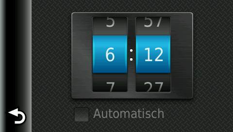

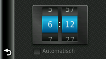

    Ich habe heute versucht die Uhrzeit richtig zu stellen. Irgendwie kann ich das Häcklein bei "Automatisch" nicht aktivieren. Gibt es da einen Trick ?
    Momentan hängt mein Zumo ca 6 Minuten nach :D
    Gruess Steff

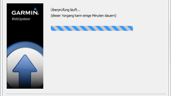

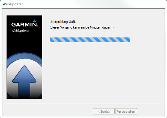

  • Ist bei mir auch so. Habe nichts gelöscht. Mit Webupdater versucht. Danach
    musste ich mein Garmin neu starten es hing.
    Irgendwie kann ich das Häcken nicht setzen. Was kann ich tun?
    Feuer
  • Mit Webupdater versucht.
    Was kann ich tun?
    Wie weit bist du mit WebUpdater gekommen? Du musst nicht nur die Firmware kontrollieren/installieren, sondern im nächsten Schritt auch die erweiterten Updates überprüfen.
    Bei dir wird es wahrscheinlich genauso sein wie bei Steffen: Beim letzten Update auf die 2013.41 wurde eine zeitlang die Timezone Indexdatei nicht ordnungsgemäß übertragen. Anstelle der gmaptz.img wurde die als D1074000M.IMG gespeichert, womit das Navi überhaupt nichts anfangen kann.
    Schau in deinen Ordner .System, ob da eine gmaptz.img vorhanden ist. Wenn nicht, den WebUpdater noch einmal starten und im 3. Schritt nachsehen, ob eine Timezone Indexdatei angeboten wird. Die musst du installieren, dann kannst du den Haken bei "Automatisch" wieder setzen.

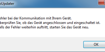

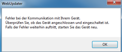

  • ..naja liebe Leute, da ich jetzt für 1 Woche auf Tour gehe und bevor ich mir vielleicht das Ganze vers... , werde ich es jetzt erst mal so belassen und mich später drum kümmern.
    Aber warum geht es bei mir nicht mit dem WebUpdater?
