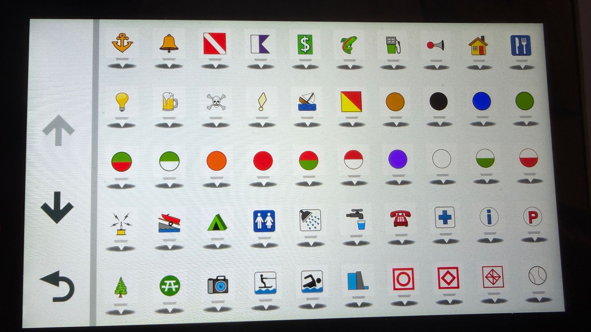

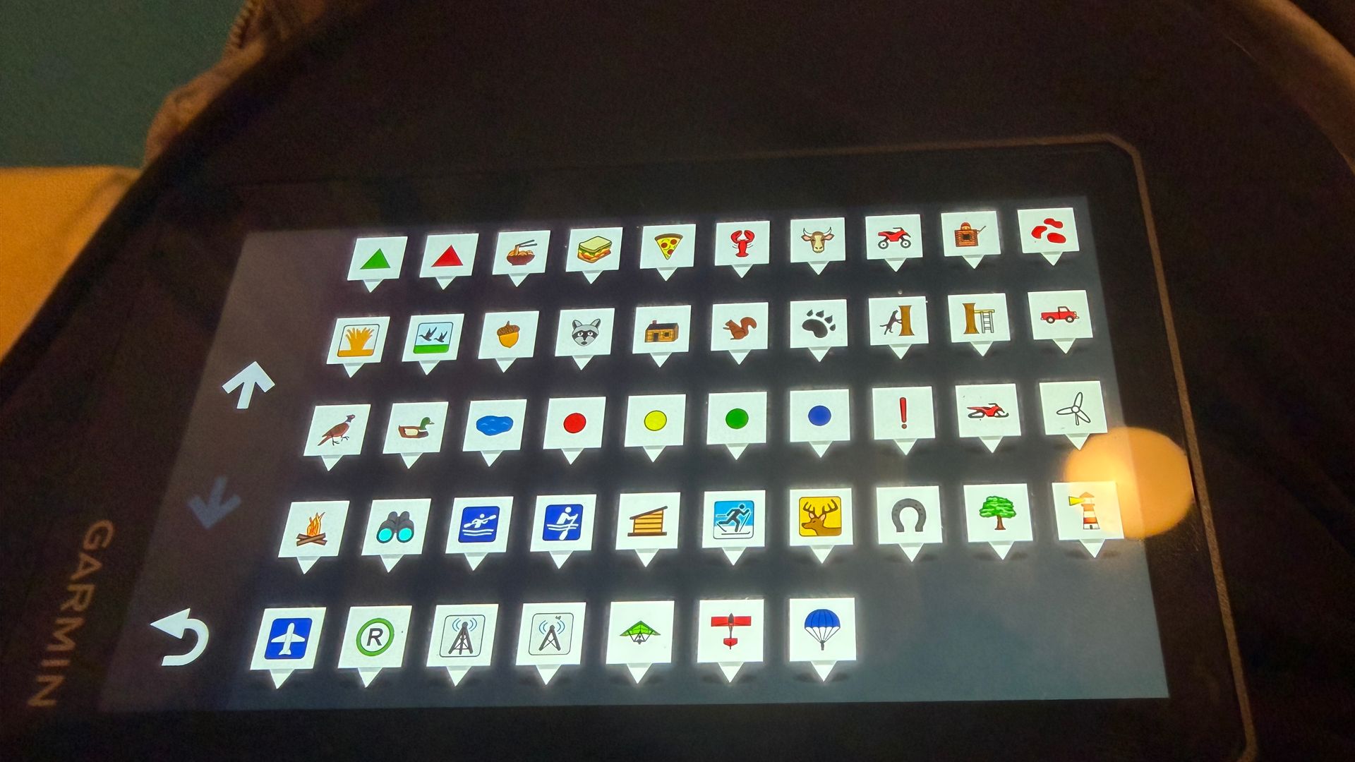

  • wenn ihr einen Favoriten im XT als Ziel auswählt könnt ihr auf auf ein schwarzes i tippen, danach oben die 3 striche antippen, dann beim Menü bearbeiten auswählen, beim nächsten Menü Kartensymbol. Danach kommt eine gesamte Liste was der Zumo XT anzeigen kann und es kann auch gewechselt werden. Anbei ein Bild.

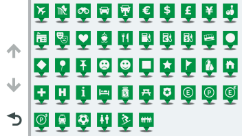

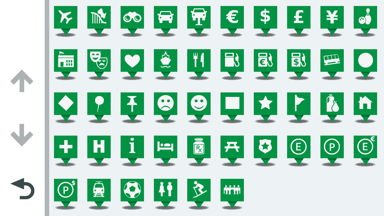

  • Einspruch! 8o
    Der Screenshot ist nicht von einem Zumo XT - da gibt's nur grüne Symbole...
    Ciao, Robert :)
    1130 Wien
  • Immer vorsichtig sein mit Behauptungen, anbei die Beweisfotos, weswegen soll ich eine täuschung versuchen, würde ja keinen Sinn machen, es gibt 3 volle Seiten mit Symbolen zum auswählen, habe euch diesmal die letzte fotographiert.
    lg Harry
    Was Du vergessen hast - diese Icons gibt's nur wenn Du Deinen Zumo XT mit Garmin Explore verbunden hast - was die meisten hier tunlichst vermeiden... ;)

  • Ja, so ist es bei mir bis heute (hier: Zumo XT), aber wo diese Voreintellung herkommt oder wie dies eingestellt werden, kann ich Dir nicht sagen.
    Siehe meinen Beitrag oberhalb - die Verbindung mit Garmin Explore ist der Schuldige! Und die Icons sind leider schon so ziemlich der einzige Vorteil davon...

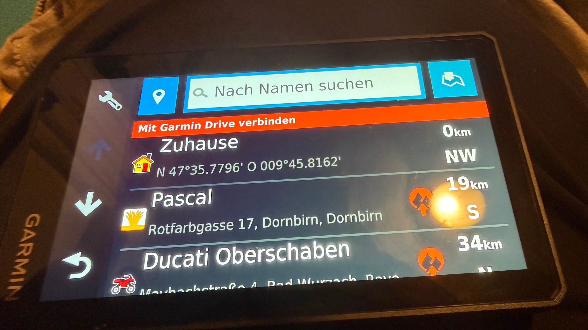

    Bei deinem ersten Bild mit den Favoriten sieht man die Verbindung zu Explore sehr schön an dem orangenen Symbol auf der rechten Seite der Einträge
    Für die direkte Kommunikation vom und zum Zumo XT ist einzig und allein Garmin Drive zuständig - dieses ist die 'Brücke' zwischen allen Internet-Dienste wie Wetter, Senden/Empfangen, Verkehrsmeldungen, und eben wenn aktiv Garmin Explore.
